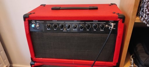

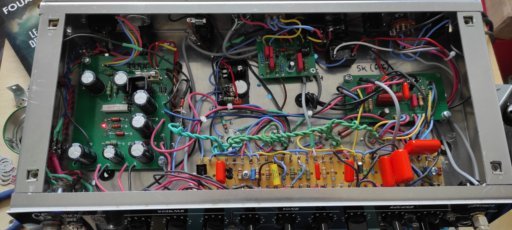

Quelques nouvelles:
Environ 200€ de commandes Tubetown (avec achat face plates)
Réutilisation de mon G5 à l'économie. Utilisation de mon chassis actuel.
J'ai d'abord vérifié et monté l'alim; première erreur, j'avais retrouvé la pilot light de ma commande de G5 jamais utilisée, et grillage de l'ampoule et du fusible!! Et oui, erreur de débutant, c'est une 6.3V et pas 230V.
Pas grave j'ai trouvé des LED 230V qui faisaient le job.
Au cas ou cela intéresse quelqu'un:
https://www.amazon.fr/dp/B08ZXJYSBQ?psc ... ct_details
En effet une piste du circuit Reverb ne fonctionnait pas, corrigé avec un fil, et les trous du PCB, ben ...perceuse...
Ensuite, Montage de la totalité avec Tremolo, même si je suis pas fan, et les potars seront à l'arrière (pas de place devant).
J'ai du réagencer, la reverb et tremolo placés ailleurs.
J'ai monté l'ampli avec réglage BIAS, changement possible lampe pour 6V6, sélecteur d'impédance pour HP, résistance 8 ohms de protection.
J'ai également ajouté un LED sur l'alim en série avec R41, que j'ai changée pour une 220K (j'aime bien controller visuellement si il y a encore une de la tension...)

Quelques photos:
Je sais, pas terrible le cablage...
Messages : 1483
Re: Transformation G5 Reverb en G5 20th Anniversary
Bien joué, les tensions sont proches du théorique ( attention sur U3 la pin8 est la cathode !).
