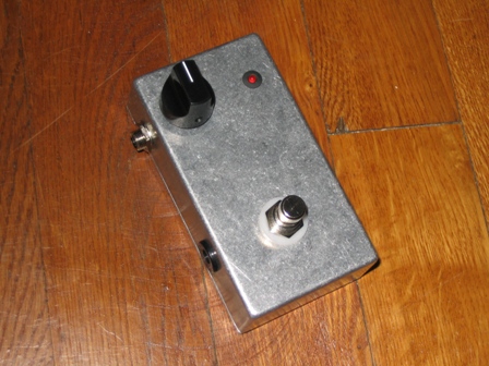

R6 et R7 sont optionnels en fonction de l’utilisation ou non d’un switch 3PDT.
Essayer sans et si ça plope rajoutez les.
Bon montage !
Je viens de finir le mien, avec un switch 3PDT et sans R6 ni R7 ça ne plope pas pour l’instant, donc je vous conseille de ne pas les mettre.
