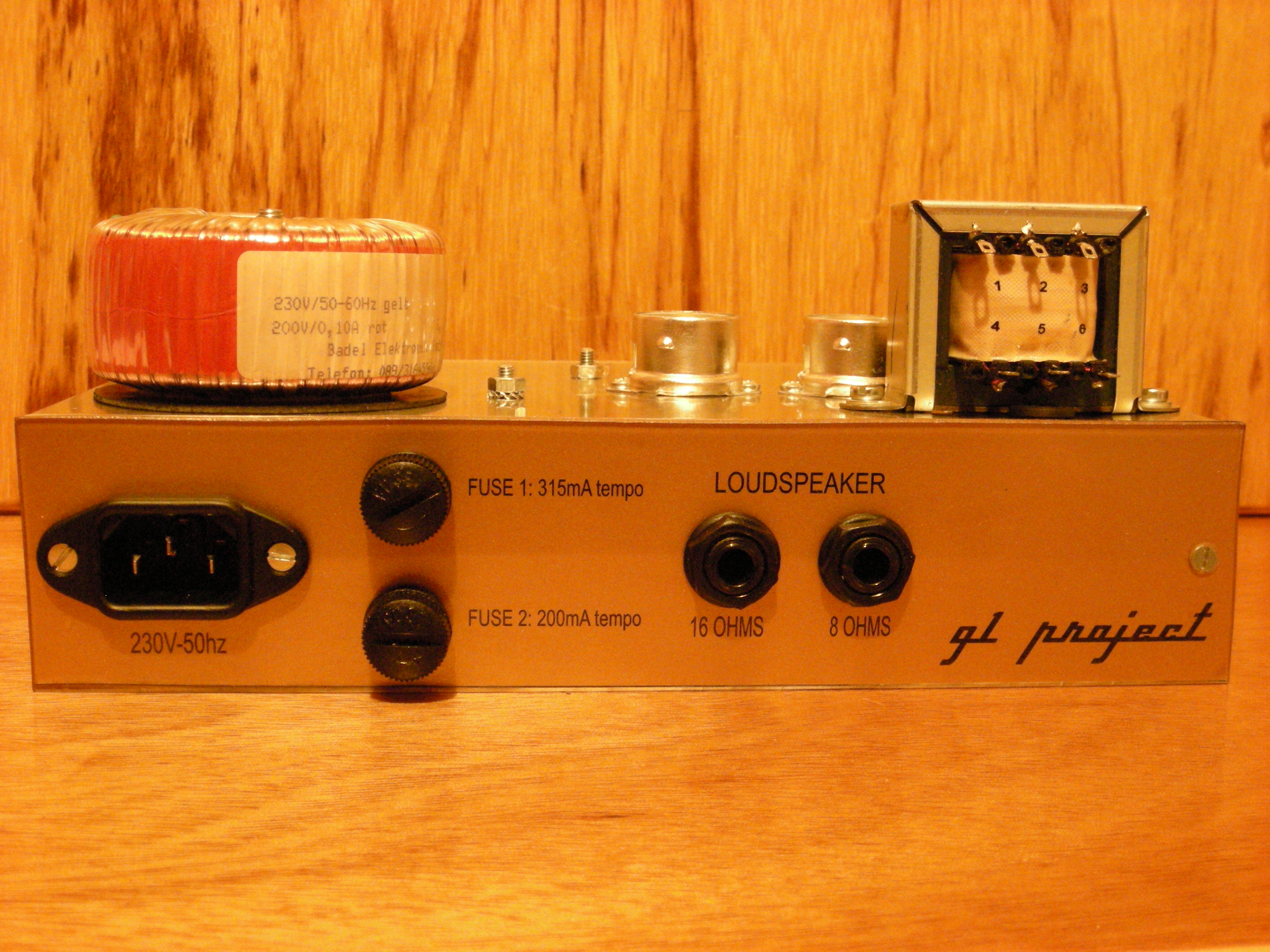

Le but de la manoeuvre, c’est de fabriquer une face avant (et arrière) pour mon G1 en s’inspirant des faces des marshall plexi.

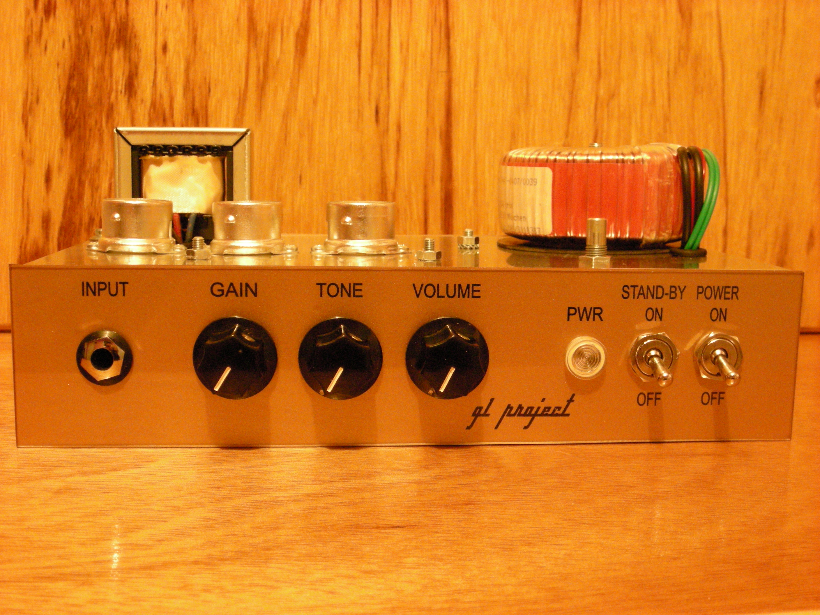

reste plus qu’à peindre (coté sticker) le fond…j’ai choisi une couleur or pour me rapprocher de celle des marshall mais n’importe quelle couleur doit marcher… Les peintures acryliques ou glycéros que j’ai pu tester n’ont pas l’air d’altérer l’autocollant ni l’encre de l’imprimante…
et voilà 8)
