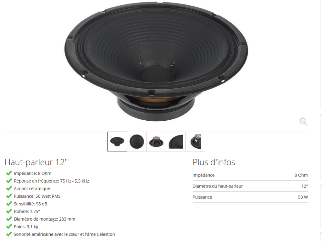

Tu as monté le G5 avec quel HP ?

Pour McColson: Le HP que mon fils à installé est : voir:
Sinon tu peux aussi mettre une 220k sur la grille de V1b. Ou mettre une capa en parallèle sur la résistance d'anode de V1b. Peux-tu m'expliquer ?

Je ne vois pas la ref du HP, est-il rodé ? Car un HP non rodé peut sonner un poil sec.
