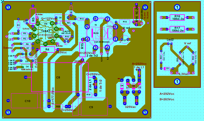

J'ai réalisé mon montage sur CI . Voir :
Les réglages sont très interactifs !
Re: Aigus trop présent
Ah ok, très bien !
Bon ben, si tu fais des pcb, tu dois savoir que le problème est de dessouder... Mais si tu as des trous métallisés alors, c'est plus facile !

Bonjour à toutes et à tous !
Je reviens sur ce problème d'aigus trop présents .
On a fini par résoudre ce problème (mon fils et moi [distant de 600km])
Il était persuadé que les aigus étaient émis par la proximité du tube de puissance et la bobine du HP.
Il a donc fabriqué 2 caissons (HP à part) et depuis les aigus on disparus .
C'est vrai que châssis alu et boitier bois sont de dimensions réduites et que l'EL34 se retrouvait très proche du bobinage du HP .
Alors : A tous ceux qui fabrique leur G5 ; Ne faites pas cette erreur !

Cool, merci pour ce retour ! On en tiendra compte à l'avenir dans nos conceptions. Mais c'est vrai qu'il est toujours préférable d'aérer les layout au maximum.
