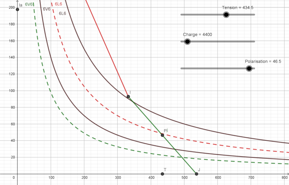

Pote Gui a écrit : 06 avr. 2021, 8:27 Vu la tension au secondaire du TA, et sauf si tu as prévu de faire chuter la tension suffisamment, il me semble que 4k2 c'est peut-être un chouia trop pour éviter d'avoir un courant de grille g2 trop important en condition de saturation. En général, c'est plutôt 3k4 pour un PP de 6L6. Mais si tu ne comptes pas pousser l'étage de puissance jusque là, alors c'est ok.
Bon, tout cela étant très relatif quand on considère les 6k6 d'un JTM45...
Je ne compte pas effectivement pousser l'étage de puissance. Le signal du retour de boucle est élevé de 13,7dB avant le déphasage. D'après les simulations PSUD, en charge le transfo d'alim, devrait descendre à 435V pour le point milieu du TS. On peut compter aussi sur une baisse de tension dans le TS. Je me suis inspiré du SLO qui est à 4,4k pour une tension de 495V à vide.
PS: J'avais fait une petite moulinette sous GeoGebra pour calculer les droites de charges, Si ça intéresse quelqu'un, c'est dispo.

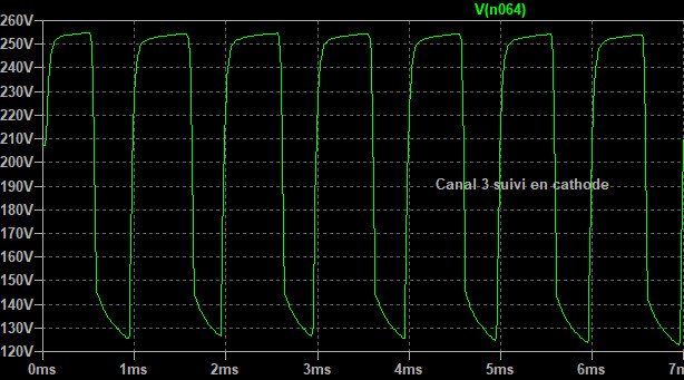

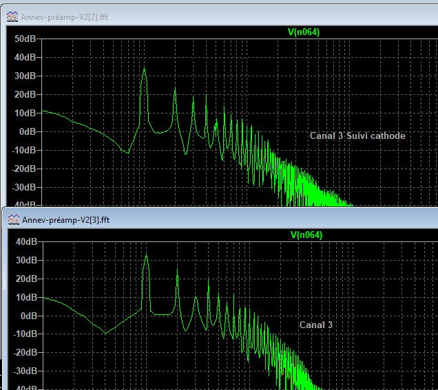

Je vous soumets les simulations sous LT Spice du canal 3 en sortie du 4ème étage, avec un signal de 1kHz.
sans suivi en cathode:
Avec suivi:
Simulation du spectre:
La première harmonique paire est moins présente, alors que la 1ère impaire l'est plus, avec un suivi en cathode.
Tout ceci reste des simulations. Il va peut-être falloir se décider avec les oreilles.
Re: Projet 3 canaux Push-pull 6L6, Annev
En théorie, les harmoniques paires sont mieux appréciées par l'oreille que les impaires.

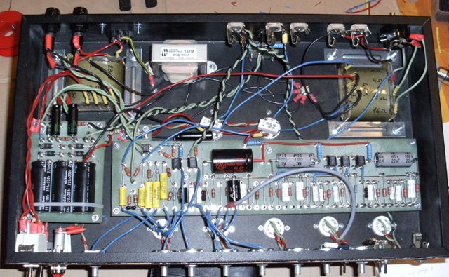

Ca avance,..... doucement.

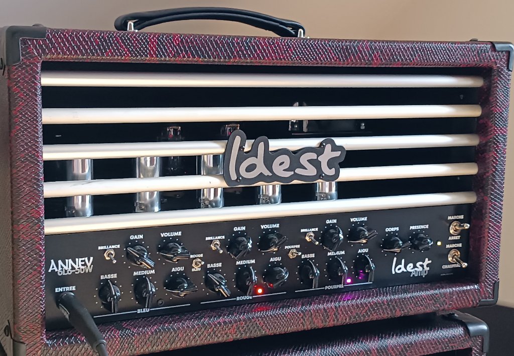

Roooooohhh ça va être une machine de guerre ! Bien joué !
Jolie faceplate, tu l'as faite où ? TT ?
Shepiock
Messages : 69
Enregistré le : 06 mars 2009, 1:00
Localisation : Breizh
Message non lu par Shepiock »
La façade est un circuit imprimé, sans circuit imprimé. :crazy
Juste la sérigraphie .
