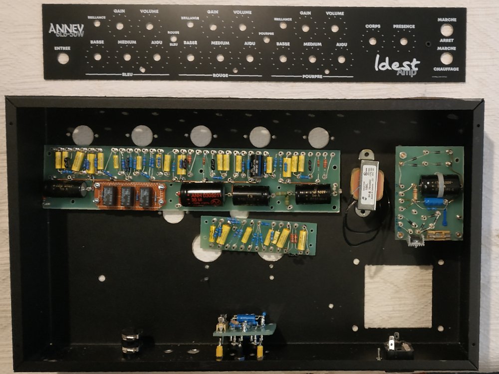

Re: Projet 3 canaux Push-pull 6L6, Annev
J'aimerai bien que cette tête d'ampli, soit compact. C'est plus facile à transporter.
Je suis parti sur un châssis Hammond 1441-32 de dimensions: 432 x 254 x 76 mm. J'ai pris un chausse-pied pour que tout rentre dedans.
Je vous joins le plan d'implantation. C'est pas fini....
Ce qui me soucis un peu, c'est le tube de la boucle. Je le trouve un peu près du TS.
Peros, je pense que tu ne devrais pas chercher à faire trop compact (sauf si tu as déjà acquis une grande expérience dans les montages électroniques). Tu vas t'embêter pour pas grand-chose et ce sera vachement moins pratique à débugger.
Ensuite, il serait préférable que tu ne connectes pas tout sur ton layout parce que c'est devenu illisible pour le profane et même pour toi, source d'erreurs. Pour ce qui est des masses, mets juste le symbole au point prévu de connection plutôt que de tirer des fils partout en travers du layout. Tu verras plus tard pour le câblage des masses.
Enfin, je trouve que les tubes de puissances sont trop proches des autres tubes : ça chauffe pas mal ces trucs-là ! Pour ce qui est de la proximité des transfos, ce serait plutôt du TA dont il faudrait te méfier à mon avis.
C'est sûr que cela ne simplifie pas le sujet ( avec ma petite expérience), mais c'est tellement plus pratique à terme. J'ai repris le format de mon SLO qui fonctionne nickel avec une implantation équivalente. Peut-être que je le mettrai au point dans un plus grand format, mais avec l'objectif de le compacter.Pote Gui a écrit : 08 avr. 2021, 8:43 Peros, je pense que tu ne devrais pas chercher à faire trop compact (sauf si tu as déjà acquis une grande expérience dans les montages électroniques). Tu vas t'embêter pour pas grand-chose et ce sera vachement moins pratique à débugger.
Oui!... Et encore j'en ai viré pas mal , par rapport à ce que j'avais mis. J'ai effectivement laissé les masses car c'est pour moi là où tout peut se compliquer, et même en lisant la littérature sur le sujet, j'ai pas mal d'interrogations.Pote Gui a écrit : 08 avr. 2021, 8:43Ensuite, il serait préférable que tu ne connectes pas tout sur ton layout parce que c'est devenu illisible pour le profane et même pour toi, source d'erreurs. Pour ce qui est des masses, mets juste le symbole au point prévu de connection plutôt que de tirer des fils partout en travers du layout. Tu verras plus tard pour le câblage des masses.
Effectivement, j'y suis allé un un fort.Pote Gui a écrit : 08 avr. 2021, 8:43Enfin, je trouve que les tubes de puissances sont trop proches des autres tubes : ça chauffe pas mal ces trucs-là ! Pour ce qui est de la proximité des transfos, ce serait plutôt du TA dont il faudrait te méfier à mon avis.
Je revois ma copie.
Voici des modifications de l'implantation:
-J'ai fait un peu le ménage dans les câbles. Il en reste, mais cela ne devrait pas trop perturber la lecture.
- Dans un esprit de compactage, j'ai placé la plaque "Boucle-Déphasage" au dessus des condensateurs de filtration (plaque couleur turquoise). Sa définition est dans le partie basse du plan, avec une vue de coté (en bas! sic). Cela permet de remonter les tubes.
- Les lampes de puissances sont un peu plus aérées. Pas beaucoup plus, mais j'ai la possibilité de les éloigner de la lampe de boucle et de déphasage.
Tout n'est pas encore vérifié, et je m'interroge encore sur la configuration des masses. EDIT :

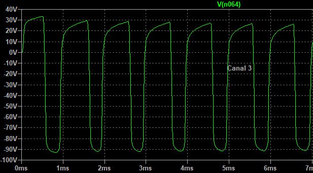

Effectivement, sur les Bassman, JTM45, Plexi, le suivi en cathode est placé après le volume. Donc une bonne paire de bouchons d'oreilles pour un son qui sature. Mais pour les Master Volume, SLO, 5150, le volume est placé derrière, donc saturation sans les décibels.
Je vous soumets les simulations sous LT Spice du canal 3 en sortie du 4ème étage, avec un signal de 1kHz.
sans suivi en cathode: Avec suivi: Simulation du spectre: La première harmonique paire est moins présente, alors que la 1ère impaire l'est plus, avec un suivi en cathode.
Tout ceci reste des simulations. Il va peut-être falloir se décider avec les oreilles.
En théorie, les harmoniques paires sont mieux appréciées par l'oreille que les impaires.

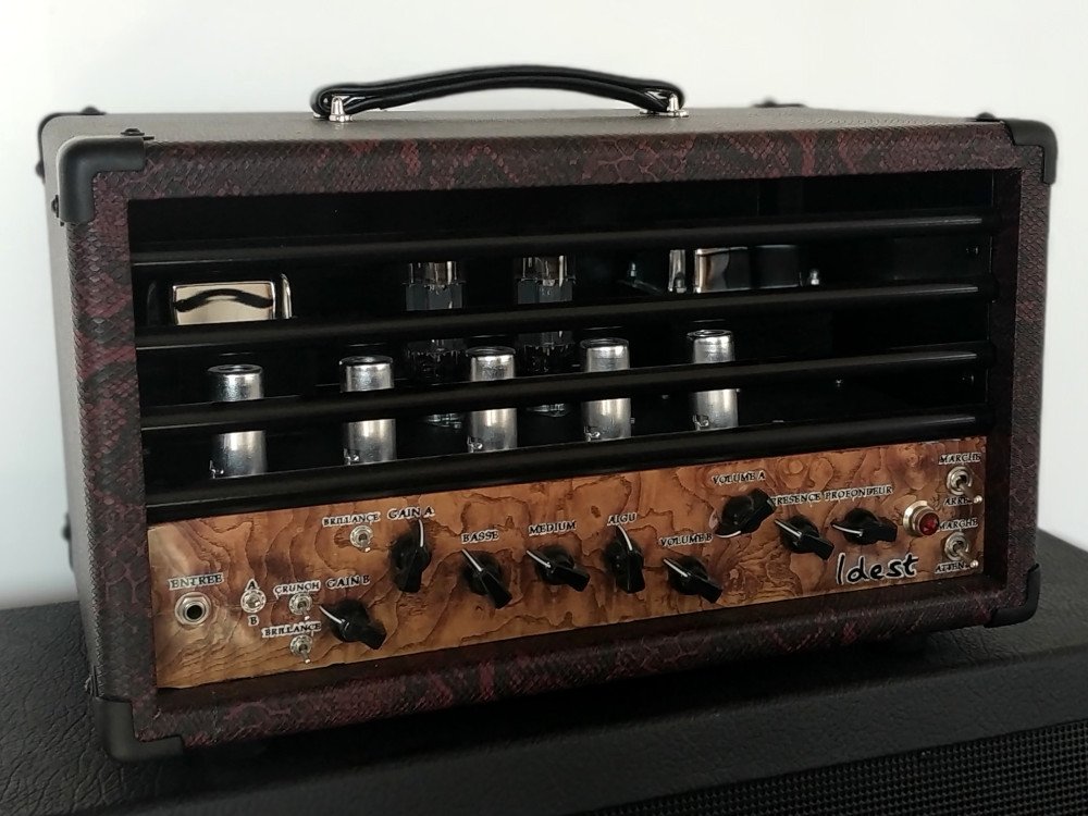

Ca avance,..... doucement.
Roooooohhh ça va être une machine de guerre ! Bien joué !
Jolie faceplate, tu l'as faite où ? TT ?
La façade est un circuit imprimé, sans circuit imprimé.
Juste la sérigraphie .
