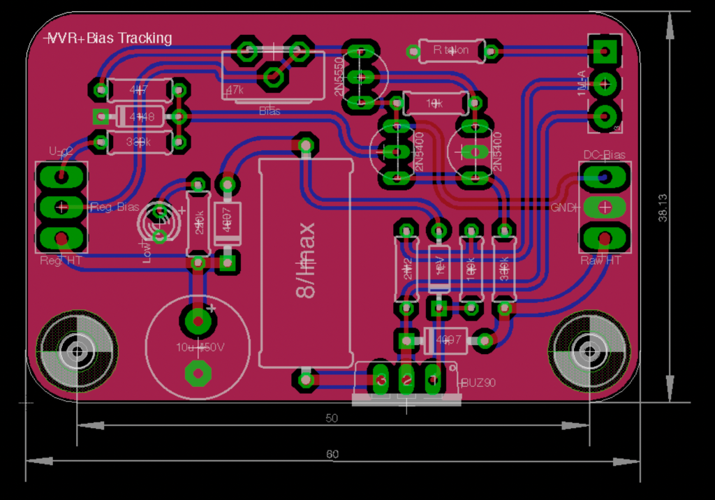

Quand on parle 18W , on parle , si je comprends bien du Marshall 18W à cathode bias. Oui le fait de n'agir que sur G2 peut être une bonne idée sur le papier mais moins dans la réalité, comme tu dis. Si on a des souvenirs de mathématiques , peut-être la notion de rapport homothétique est la plus parlante et ce qui est chouette avec le VVR appliqué à toute la puissance (PI + PP) est que la régression des tensions est uniforme et les courbes se réduisant justement dans un rapport homothétique, l'ampli garde tout son caractère jusqu'à une valeur très réduite.ChopSauce a écrit : 10 févr. 2022, 19:18
Comme je rejouais avec à l'instant, je me faisais la réflexion que c'est pas si mal, tout de même. Par contre, j'ai lu un témoignage (en allemand - merci Google trad) sur le forum Tube Town, d'un possesseur de 18W, qui avait tenté de baisser la tension de G2. Le résutat n'était pas très heureux. A l'inverse il a ensuite abaissé les tensions de tout le power-amp et c'était beaucoup mieux - soniquement parlant.
J'ai un ampli basé sur le DELUXE 65 ( donc en fixed bias !) qui fonctionne superbement avec un VVR équipé d'un bias tracker. J'ai donc le projet de publier un PCB universel qui intègre ce bias tracker ( coïncidence hier j'ai recensé les paires de transistors adéquats pour ce montage). On pourrait dès lors utiliser le VVR sur tout type d'ampli, cathode bias ou fixed bias. A suivre donc ...

- Messages : 1814
Re: le power scaling, une autre méthode d'atténuation, des avis?
Je viens de modéliser un VVR+Bias traking sur un seul PCB avec des trous pour le fixer avec des équerres (de chez TT), et coller le talon du Mosfet au chassis (avec pâte thermique et feuille isolante) pour la dissipation.
SI vous avez des idées de modifications ou d'ajustements
