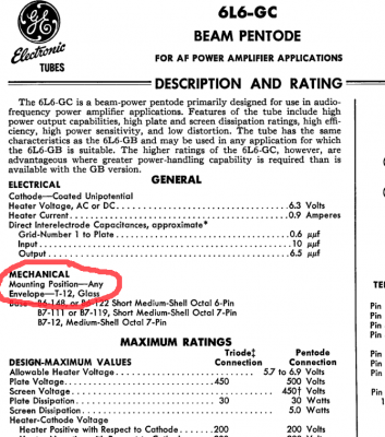

j'ai sur quelques photos que certaines tête d'ampli ont les tubes horizontaux?
Ce n'est pas problématique plutôt que de les avoir verticaux?
le tank sera en bas du châssis que je vais fabriquer.

La plupart des lampes fonctionnent dans toutes le spositions. I suffit qu'elles aient un système de maintien, comme le blindage des 12A-7 ou les ressorts des EL84. C'est en général précisé dans les datasheets.

Effectivement, pas de souci vertical / horizontal (sauf si l'inverse est précisé dans les datasheet) comme le souligne Rimlock.
Simplement parfois, c'est ch*ant pour remplacer les tubes quand ils sont horizontaux dans une tête (mais bon, on ne fait pas ça tous les jours non plus ...)

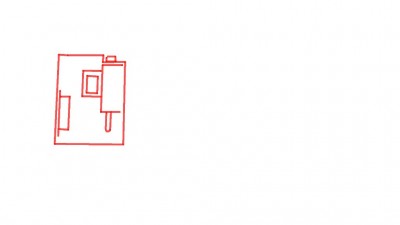

Vu ses dimensions avec les lampes, ton châssis ne se prête guère à un montage en tête, avec le tank dessous ! A la limite, tu mets le chassis vertical avec les lampes vers le bas et le tank fixé contre la face avant du headshell. Crobar vite fait...

Je voyais un peu les choses comme car de toute façon toute les connectiques son à l'arriere du combo. Du coup avec le tank aussi près des transfo j'ai un peu peur d'altérer le signal de la reverb
