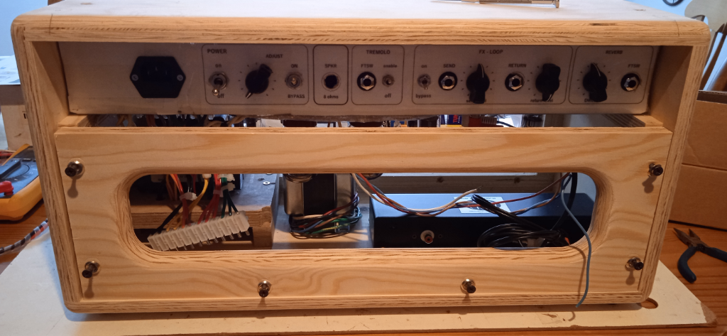

C'était déjà impressionnant sur le papier, mais la réalisation fait frémir ! :crazy
Rien que le perçage du boitier (et il reste encore à faire les trous pour les supports et les PCB)... quel travail !
J'attends avec impatience les photos de la suite du montage. :clap:

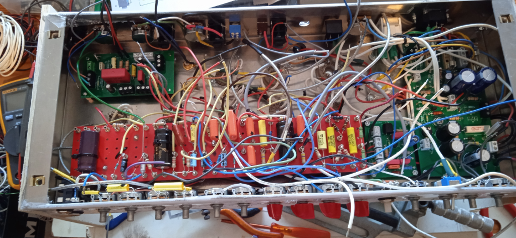

Ouf j'ai fini le câblage qui se présentait dur dur :think:
A la mise sous tension, rien ne brûle, c'est déjà ça ! :mrgreen:

C'est assez effrayant ! :crazy :clap:
J'espère qu'il n'y aura pas de problèmes de proximité entre les transfos, le tank de réverb, les tubes... :think:

dilet a écrit : 09 févr. 2024, 0:43 J'espère qu'il n'y aura pas de problèmes de proximité entre les transfos, le tank de réverb, les tubes... :think:
Je ne pense pas : sur les Marshaux (les vrais, les vieux, ceux qui sonnent :wink: les transfos sont pas mal collés entre eux. Remarque sur les vieux Fender 50s aussi ...

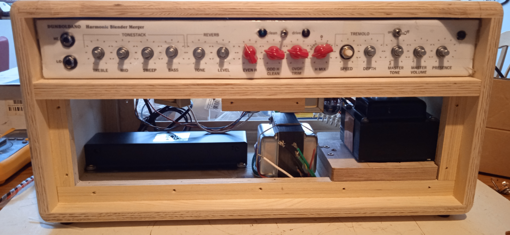

Non , pas de problème de proximité , les pièces lourdes habitent au rez-de-chaussée :) . Seules les selfs sont sur le chassis. Pas de bruit parasite pour le moment . Là il est encore sur le banc de montage / essais :
Bien sûr, il a fallu résoudre quelques bugs ( pistes PCB) etc... les deux vrais soucis restant étant un mineur ( l'opto du tremolo semble ne pas marcher , à voir plus tard) et plus gênant , je me rends compte que le schéma du bias tracker sur le VVR que j'avais pourtant déjà monté mais sans faire de mesures répétées présente une très (trop) forte instabilité en température :roll: . A la mise sous tension il bloque le bias à 130% ! Ouh là ! Puis en une heure il descend de 5 à 6 volts . Donc plus ça chauffe plus le bias est cold ! Je vais en reparler sur le fil dédié et voir si le schéma de Merlin Blencowe ne serait pas plus stable et fiable. Pour le moment je ne monte donc pas les tubes de puissance mais je sors sur le SEND vers le G5 20th et là est la VRAIE BONNE NOUVELLE : le préampli avec son mix d'harmoniques en overdrive marche du tonnerre. :banana: Je ne parle pas du clean superbe aussi mais là on s'y attendait , c'est celui du Dumble amélioré par un CF devant le TS :D.
