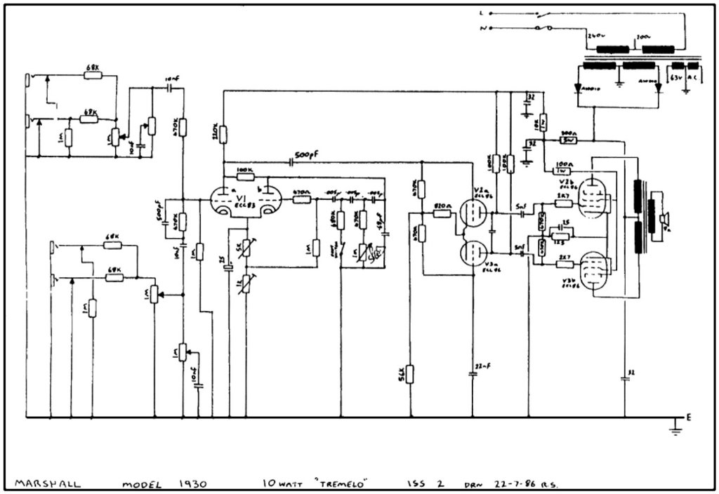

Ah ? Le schéma Tremolo du Marshall 18W tel que je le connais attaque la cathode de la première triode. Quand ça fonctionne, le son est très sympa mais il est réputé difficile à mettre au point.
Perso, j'ai fait un proto qui sonnait super bien (j'ai même fait une vidéo YT). Fort de ce constat, j'ai installé cet trémolo dans un ampli : un désastre. Dépité, je suis revenu à mon proto qui ne fonctionnait plus du tout. J'ai abandonné cette piste :SM: :D :oops:
Messages : 1478
Re: [NEW] Un tremolo générique performant avec LND150 + optocoupleur
bilbo_moria a écrit : 28 janv. 2023, 17:24 Ah ? Le schéma Tremolo du Marshall 18W tel que je le connais attaque la cathode de la première triode. Quand ça fonctionne, le son est très sympa mais il est réputé difficile à mettre au point.
C'est vrai que c'est tordu :think: . On le voit sur le schéma là :
Le tremolo est sur un canal dédié, ce qui change tout quand même. L'oscillateur attaque la tension d'alim de l'étage d'entrée donc pour moi par l'anode en même temps qu'il attaque la cathode de celui-ci partagée avec la sienne ! . Comme tu dis , je préfère ne pas mettre les mains là-dedans. :| :mur:

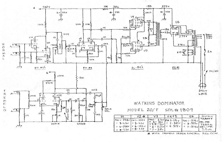

Messages : 1211
Ce canal vibrato, on le retrouve sur le Marshall Popular et aussi sur le Wem Watkins Dominator... J'ai eu un Popular en dépannage et le vibrato est extrêmement capricieux, le réglage des ajustables dans les cathodes sont critiques. Idem sur le Watkins, un seul ajustable mais du genre tout ou rien !
Yep, très capricieux. Et les mauvaises langues indiquent que le Marshall 18, c'est un Dominator :wink:
