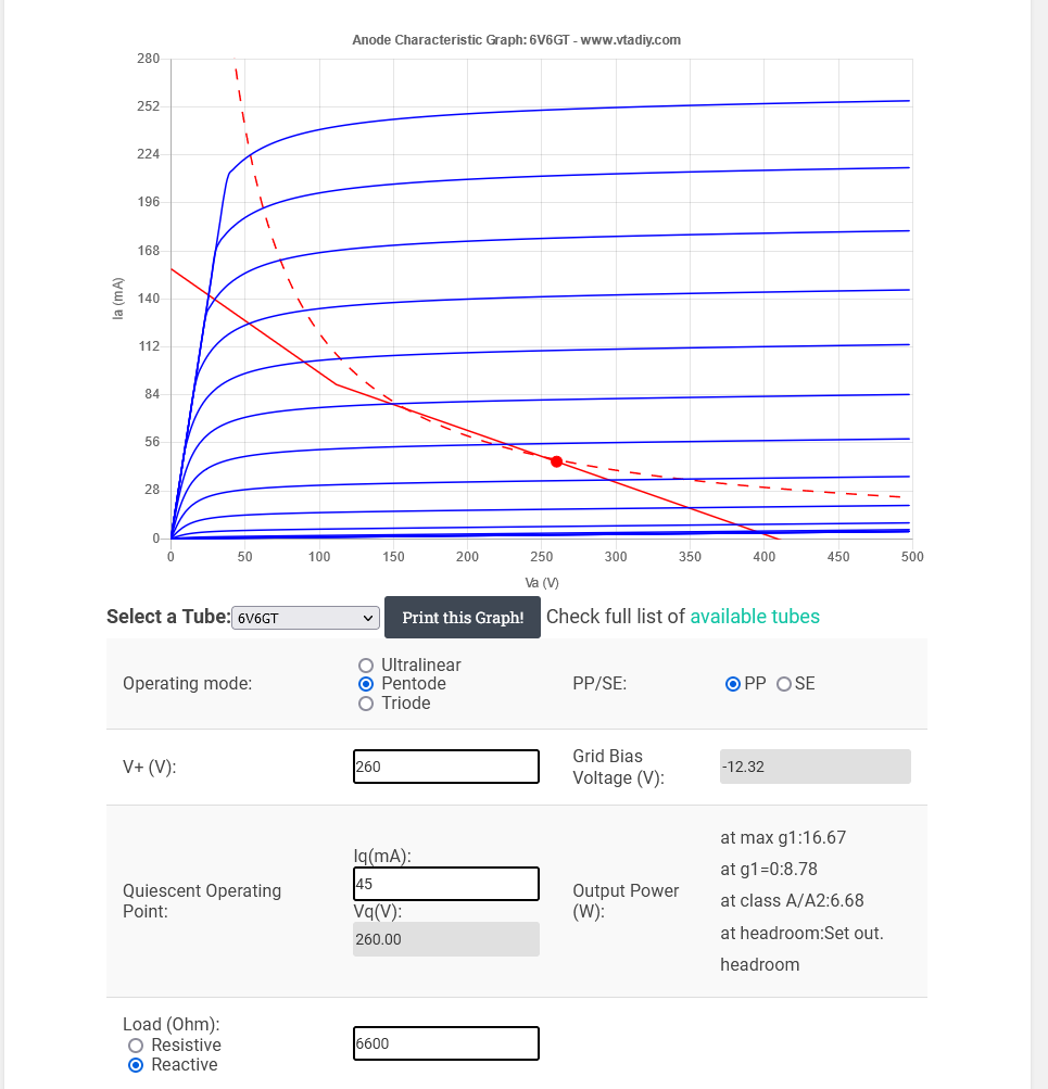

Si jamais c'est la partie du message faisant référence à "vtadiy" qui ne vous semble pas claire, il s'agit d'un site permettant de simuler les droites de charges en SE ou PP de très nombreuses lampes.
Voilà pour ceux qui ne le connaissent pas : https://www.vtadiy.com/loadline-calcula ... alculator/

Merci chmuz, ça on connaissait . C'est vraiment bien foutu et précis, j'avais testé en réel.
En fait si l'on corrige l'énoncé , il voulait adapter un transfo prévu pour 6600 ohms anode à anode sous 260 V à 6000 ohms anode à anode sous 250 V et ceci avec des 6V6GT. Ces dernières ont l'impédance interne des pentodes usuelles la plus élevée soit 52 k. On voit donc même sans diagramme qu' avec 10 V de moins sur l'anode et (52000 + 6600) /( 52000 + 6000) soit 1,03 % de courant supplémentaire on resterait dans un fonctionnement identique en électronique et en son.
Les courbes le confirment :
