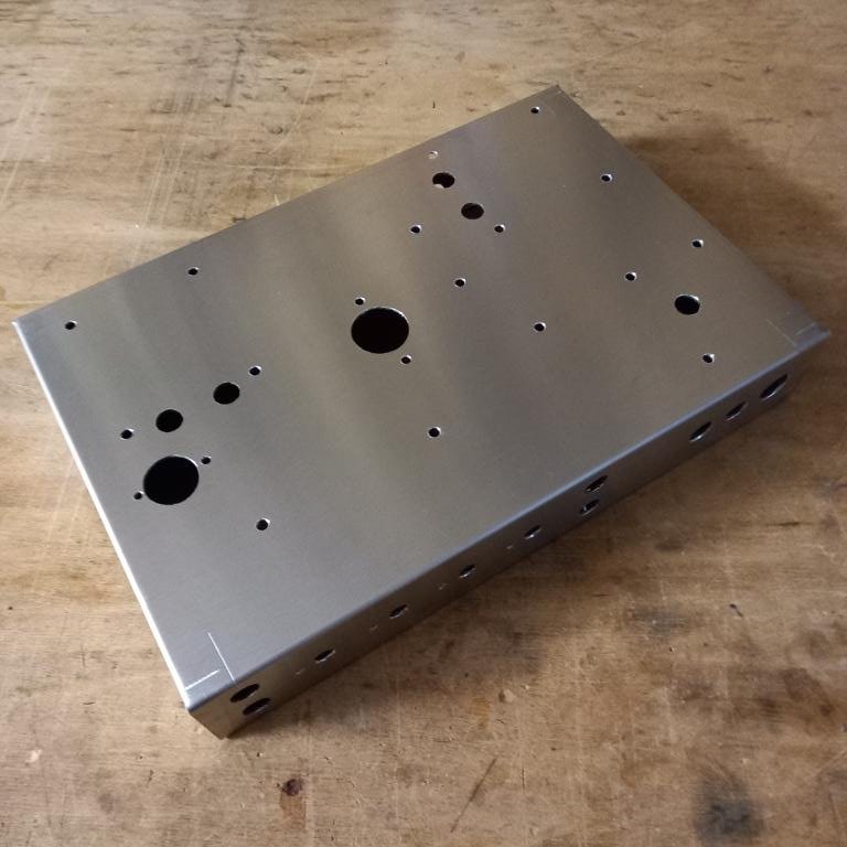

Ce we j'ai fait la partie mécanique. J'ai (presque) tout percé.

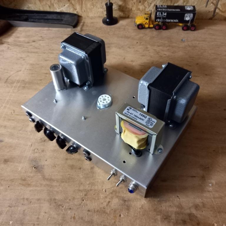

Je trouve que ma 12AX7 est très près de transfo de sortie.
J'ai tourné le pb dans tous les sens car dessous il y a le circuit qui est assez large et devant il y a les potars.
En même temps la lampe est bien protégée et l'ampli possède également un capot.
Donc on verra ! Et si il faut je la déplacerai.
Déjà au moins, elle est le plus loin possible du transfo d'alim.

Est ce que tu as utilisé le plan de perçage du manuel ?
La plaque à cosse est un nouveau modèle, Dirk de tube-town m'avait en effet dit que l'ancienne ne se faisait plus.
Si tu pouvais nous faire un retour là dessus, pour savoir si il y a des modifications à prévoir sur le manuel en fonction de cette nouvelle fourniture.

Ca marche, je ferai des photos quand tout sera assemblé.
Mais effectivement les plaques à cosses sont plus larges qu'avant.
Ca se voit bien sur les photos des G5 sur le net et par rapport aux condos.
Je ferai un retour technique avec les cotes et tout et tout...

Et du coup le gabarit de perçage c'est celui du manuel ?
Guitarbox64
Messages : 73
Localisation : Tours
Je n'ai pas pu utiliser tout le gabarit du manuel.
Déjà les transfos sont différents. Fixations: 66 x 61 au lieu de 70 x 80
Mais à cause du capot qui dépassait du boitier j'ai dû rentrer un peu le transfo de sortie.
Ensuite les plaques font 55 de large donc plus encombrantes que celles d'origine (dont je ne connait pas la largeur exacte).
J'ai du rapprocher la 12AX7 du bord de 10mm.
Je vais mettre mes cotes sur le plan du manuel si tu y tiens.
Mais tout ça n'est pas bien grave.
C'est le jeu. Demain les transfos peuvent encore changer.
Et après tout, si on ne veut pas bricoler un peu on achète un ampli tout fait et basta !
Sur la guitare électrique je me suis posé un milliers de questions. Et pourtant ça a l'air simple une guitare électrique au premier abord !
Bref voici déjà les photos. J'ai bien avancé ce soir. Merci le changement d'heure !
Messages : 8070
Merci pour ces retours, les transfos ont changés de fournisseurs il y a qq années déjà.
Et la plaque l'année dernière.
Il faudrait refaire le plan de perçage avec ces nouvelles fournitures à l'occasion.
On essaye de maintenir le plus possible à jour les documents de montage.
Si tu te sens motivé, on peut essayer de bosser dessus et de sortir une version à jour.
ça me semble bien parti tout ça ;-)

Il faut valider la position de la 12AX7.
Semaine prochaine congés donc soudure :banana:
Messages : 8070
Pour la position de la 12Ax7, elle est très proche en effet, est-ce que cela va avoir un impact, pas sûr ...
