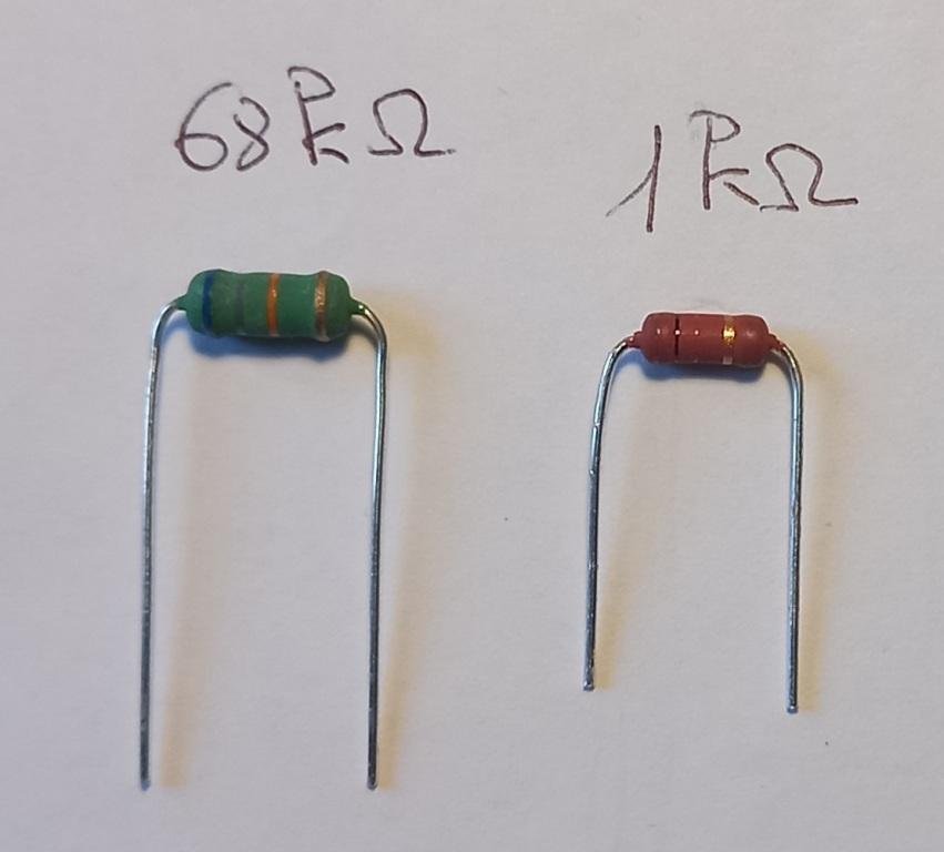

Je suis en train de souder la platine d'alimentation.

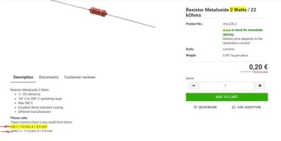

les résistances R22 (1k) et R23 (68k) sont censées être en 2 W
Quand j'ai pointé la nomenclature, je n'ai pas fait attention aux puissances.
Du coup ma résistance R22 (1k) est en 1W (Pareil pour R7 et R8 que j'ai déjà soudées)
Est-ce que ça va passer ou bien faut-il que je contacte Tub-Town ?
Guitarbox64
Messages : 65
Localisation : Tours
Je viens de refaire le point:
R15 et R22 (1k) 2W sont en 1W
R5 et R14 (1,8k) 2W sont en 1W
R13 (220k) est en 1W
R10 et R11 (100 ohm) 2W sont en 1/4 de de Watt
Dites moi si c'est une évolution dans le choix des résistances (2004/2024 il a pu se passer des choses) ?
Je ne suis pas assez calé en électronique même si je connais U=RI et P=UI :wink:
Ou bien si TT s'est trompé ?
J'étais bien parti !
Evidemment dans le manuel McColson dit bien qu'il faut tout contrôler avant de commencer.
Sage conseil qu'il faut respecter ! Mais avec l'enthousiasme ! Ben voilà...
Messages : 8068
R15 et R22 ça serait mieux en 2W !
R5 et R14 pas de soucis si c'est en 1W
Pour R13 pas de soucis non plus si c'est en 1W
T'es bon pour échanger R15 et R22
Guitarbox64
Messages : 65
Et pour R10 et R11 (100 ohm) 2W qui sont en 1/4 de de Watt ?
Messages : 8068
C'est pour le référencement du chauffage filament, si je ne m'abuse il n'y a pas d'intensité qui y circule donc 1/4w ça devrait le faire.
Guitarbox64
Messages : 65

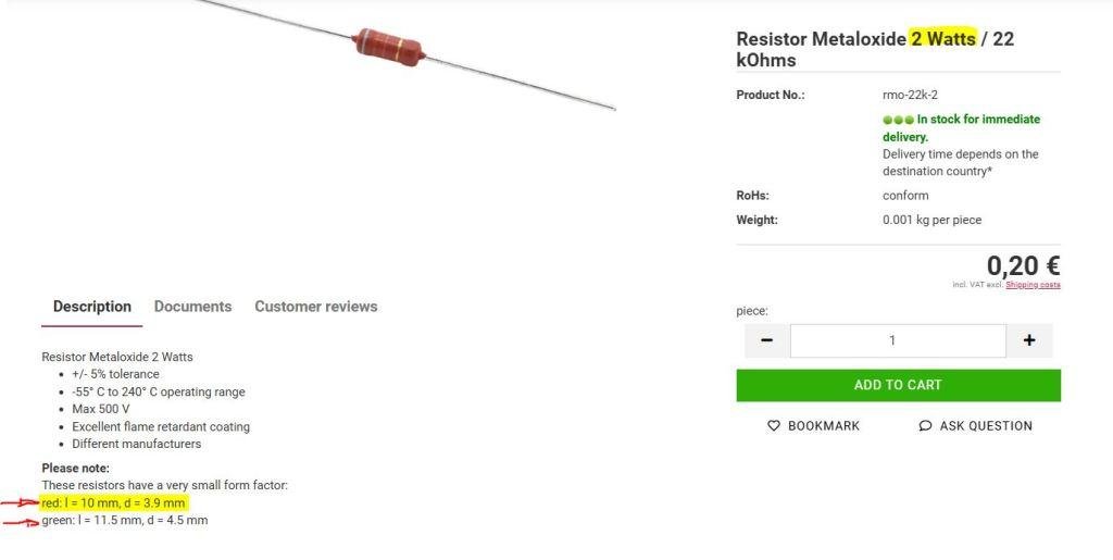

De mon coté j'ai quand même envoyé un petit mail chez Tube Town vu la quantité de résistances "trop faibles" du kit.
La réponse: Toutes les résistances que j'ai reçu sont les bonnes.
Il a bien compris que c'est les différences de tailles qui m'ont inquiété.
Il m'a expliqué que les dimensions des résistances n'ont rien à voir avec leur puissance !
Effectivement, sur le site de Tube Town, il vend des résistances en 2W qui ont les dimensions des 1W (les rouges) et des résistances de 2W qui ont bien les dimensions des 2W (les vertes) !
Donc ça explique que j'ai reçu des vertes et des rouges qui n'ont pas la même taille.
Je vais partir du principe qu'il connait son boulot. Et je vais continuer comme ça. Qu'en pensez vous ?
En tout cas, merci McColson pour ton aide.

Guitarbox64 a écrit :Je vais partir du principe qu'il connait son boulot.
Tube-Town est une boutique sérieuse, mais tu as raison de vérifier tout ça: personne n'est à l'abri d'une erreur...
Sur les grosses résistances de puissance, la valeur et la puissance sont le plus souvent en toutes lettres: pas de soucis.
Pour les puissances intermédiaires (1 ou 2W et même 5W) qui ont le marquage couleur des résistances "classiques" (1/2 ou 1/4W), la taille n'est effectivement pas un indicateur fiable: c'est toujours problématique quand on pioche dans ses fonds de tiroirs... :(
L'avantage d'une plus grosse taille est que la surface de contact avec l'air est plus importante: à puissance dissipée égale, elle sera un peu moins chaude. Cela n'a pas beaucoup d'importance tant que l'on ne travaille pas aux limites.

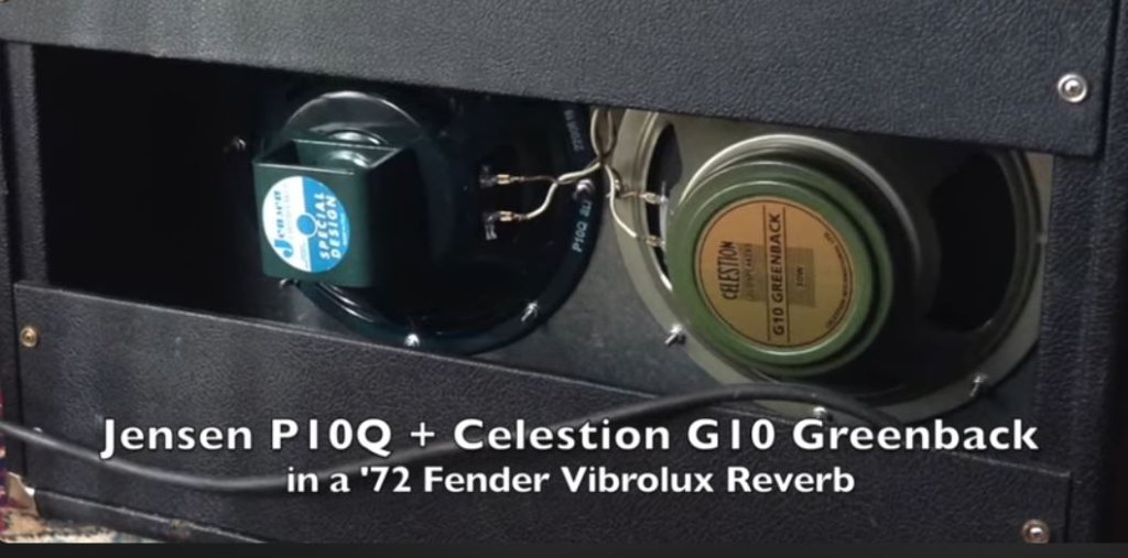

Je continue mes recherches comparatives de HP.
Pour l'instant le Jensen (plus chaud et plus présent) l'emporte sur le Celestion.
Ca va aussi dans le sens de ma démarche qui a été de faire une guitare en grande partie inspirée par Fender.
Même si son coté massif (et lourd) en tilleul et son micro manche (Humbucker 59') évoquent déjà le son des Gibson.
Sur Youtube, on entend bien les différences de son.
Evidement, le talent (ou pas) du guitariste fausse un peu le jugement.
Et là, je tombe la dessus.
Le meilleur des deux mondes ?
https://www.youtube.com/watch?v=7YVWrgL_lGc
Ne nous emballons pas.
Dans un premier temps, évidemment un seul suffira.
Il faut déjà réaliser un ampli qui fonctionne.
Mais dans un second temps... Et vu que c'est moi qui fait la boite :wink:
J'avoue y réfléchir fortement.

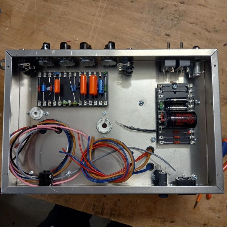

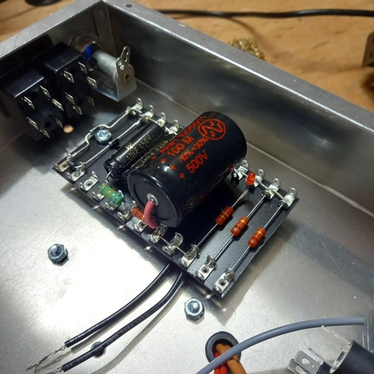

Retour à l'Atelier...

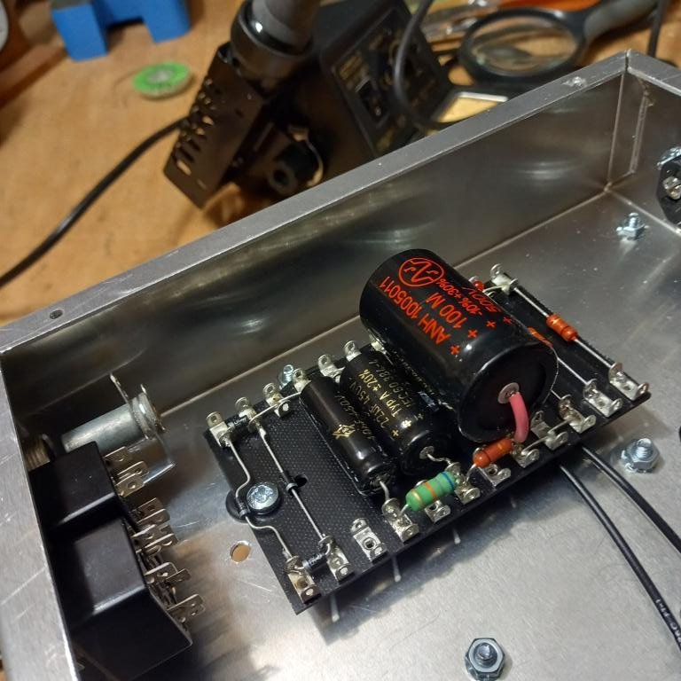

La platine alimentation est terminée.
Et en place !
Ca vous donne une idée de l'encombrement.
Messages : 8068
Pour les réssitances, en effet TT est une boutique sérieuse, et la taille ne fait pas tout (ouai ouai j'en vois sourire au fond :lol:), je pensais que tu avais interverti des résistances genre une 100k/1W avec une 100k/2W lors du câblage.
ça me semble bien parti tout ça :good:

J'enchaîne. Il ne faut pas laisser refroidir le fer :shred:
Sur ce: Bonne nuit :chut: . C'est tout pour aujourd'hui... :salut:
Je ferai toutes les vérifs un autre jour.
Messages : 8068
ça me semble pas mal tout ça !
Messages : 1467
Voilà un beau travail qui réduit drastiquement les risques de souci !

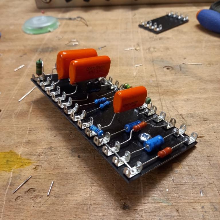

Concernant le Sweep switch je n'ai toujours pas trouvé d'infos sur Internet.
Encore moins de samples.
Il y a bien le Sweeping qui consiste à jouer en arpégeant (Si j'ai bien compris)
Quoiqu'il en soit je vais le câbler quand même vu qu'il est prévu dans le kit.
Et comme ça je saurais enfin de quoi il s'agit :wink:
Sinon McColson, j'ai posé des inserts M4.
Tu avais raison, difficile de mettre des plus gros vu la faible largeur du retour de la tôle. :good:
