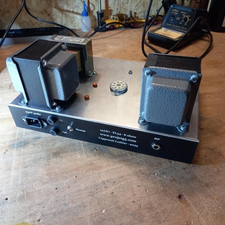

Aujourd'hui, installation des faces.
Bon, j'ai dû dessouder la prise d'alim et les porte-fusibles. Et tirer quasiment tous les trous à la lime !.
Ca m'a pris presque 3 heures, mais je suis content du résultat.

Joli ! Tu vas nous sortir un beau clean là-dessus. Pour la disto il faudra peut-être demander aux voisins !
A propos as-tu choisi le (les) HP(s) ?
Pour l'expérience, les trous dans le châssis pour les façades, je fais toujours 1mm de plus que mesurer au pieds à coulisse, et c'est la façade qui elle est bien usinée qui fait le centrage. Comme ça pas besoin de limer pendant des heures pour ajuster.

McColson a écrit : 19 janv. 2025, 13:34 Pour l'expérience, les trous dans le châssis pour les façades, je fais toujours 1mm de plus que mesurer au pieds à coulisse, et c'est la façade qui elle est bien usinée qui fait le centrage. Comme ça pas besoin de limer pendant des heures pour ajuster.
Oui c'est une bonne idée car forcément mes faces en découpe laser sont pile-poil au théorique.
Mais c'est pas grave, j'ai surtout limé du plastique et tout bien aspiré. Il n'y avait que quelques 1/10 à chaque fois.
