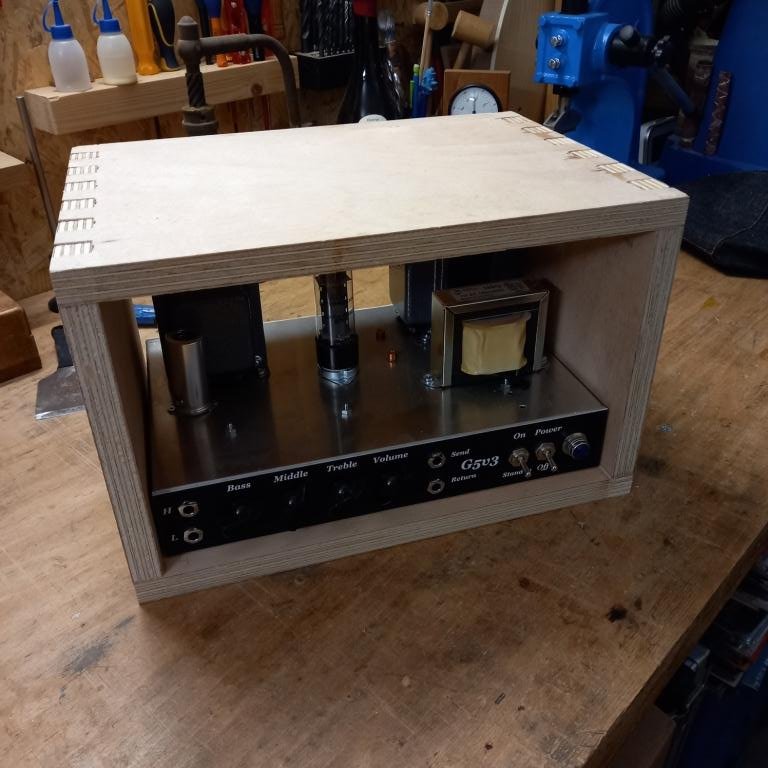

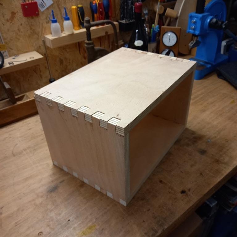

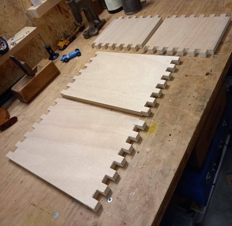

Bon, je manque un peu de temps, mais j'ai quand même travaillé sur la boite.
Je suis parti sur du ctp de 18mm et j'ai fabriqué un outillage pour faire les découpes des queues droites à la scie circulaire.

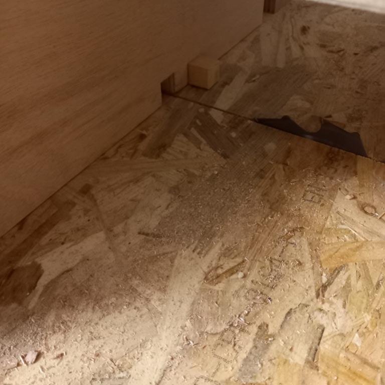

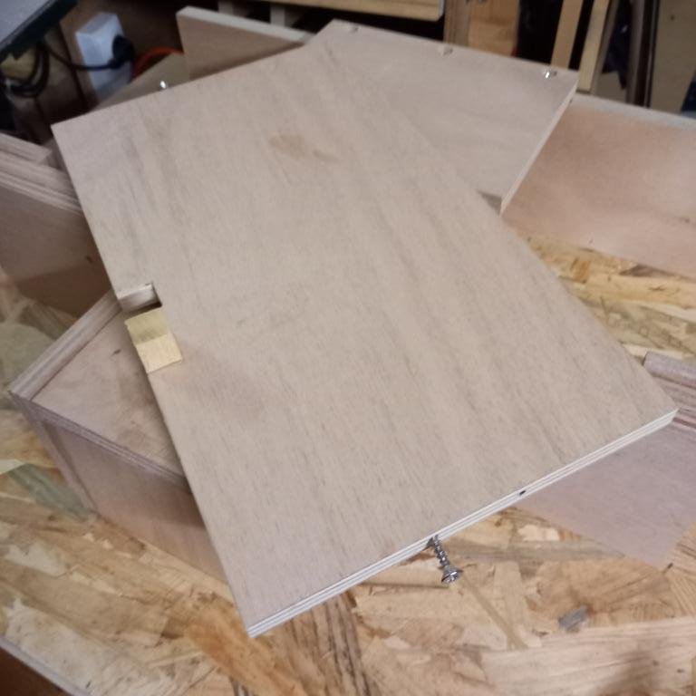

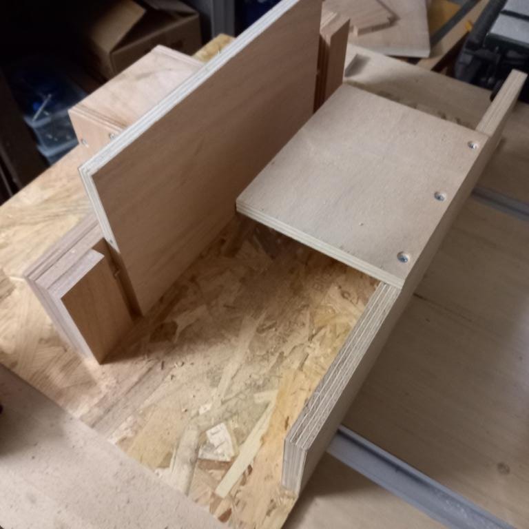

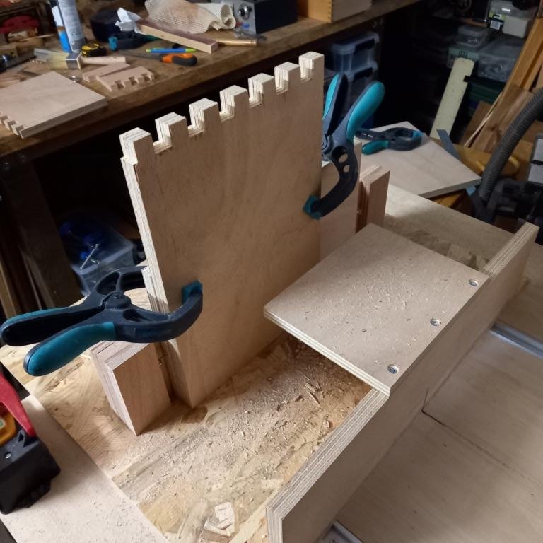

Pour l'outillage, j'ai choisi la scie circulaire sous table. (L'autre technique c'est la toupie).
La méthode utilisée c'est les passages multiples.
C'est long, ma scie fait 2mm et mes rainures 18mm (Donc 10 passages minimum par rainure)
Et il faut faire hyper attention car les machines à bois sont très dangereuses du fait des grandes vitesses de rotations nécessaires et de l'affutage des outils.

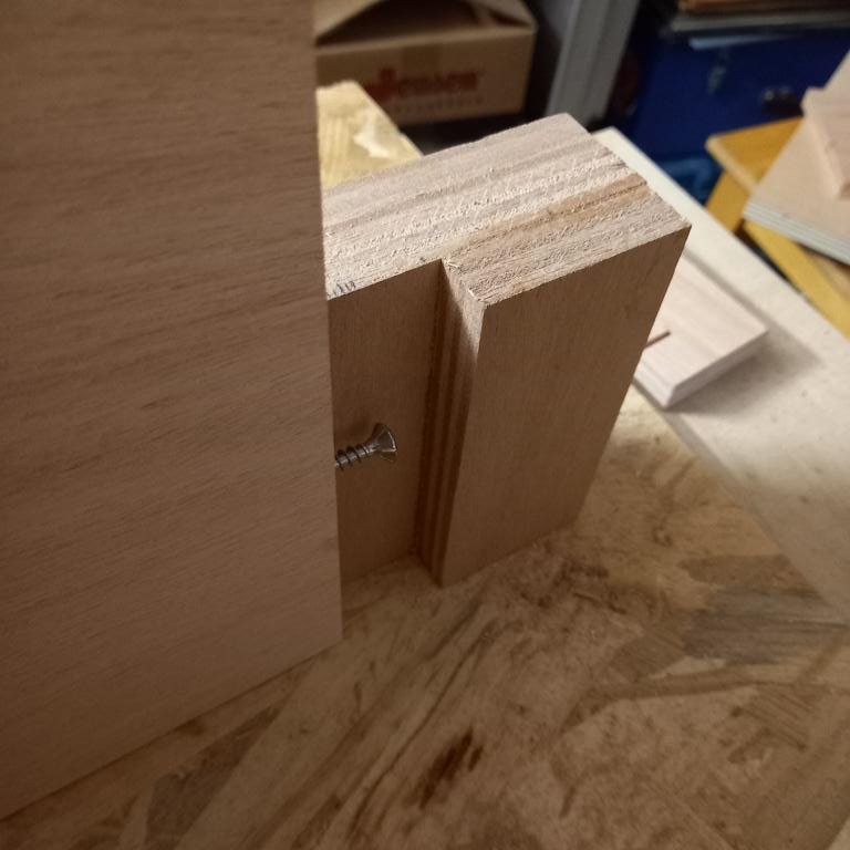

Le principe: Une planche sur laquelle on fixe la pièce à usiner. Un tenon de la largeur d'une rainure pour respecter le pas qui est aussi de 18mm
Je n'ai rien inventé. Il y a des dizaines de vidéo sur YT.
la difficulté, c'est qu'il faut que les tenons entrent dans les rainures avec un peu de serrage pour que le collage soit efficace.

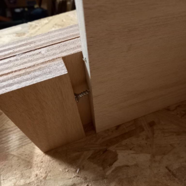

C'est là que réside l'astuce: Les vis situées de chaque coté de la planche et qui servent de butées.
Soit on les vis en sens inverse l'une de l'autre et on élargi la rainure et par la même occasion on rétréci le tenon (double effet KissCool).
Soit on les vis dans le même sens et on déplace la rainure et le tenon. Une vraie prise de tête le truc !
Donc voici la planche:

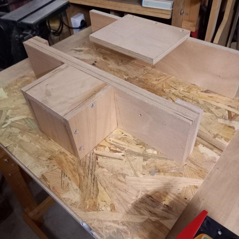

Voici la machine avec ses fameuses vis.
Avec un protecteur au dessus car les copeaux ça vole.
Lunettes et masque obligatoire malgré mon aspirateur d'atelier branché dessous.
Je compte l'améliorer au fur et à mesure.

C'est vrai que je me suis laissé séduire par le chariot de coupe. Il y a plein de vidéo de mecs qui arrivent à te persuader que c'est facile !
J'ai mis du temps à comprendre que quand tu as terminé une planche, if faut la retourner pour quelle serve de point de départ à la suivante et pour que, au final, les deux planches soient complémentaires et s'assemblent sans décalage.

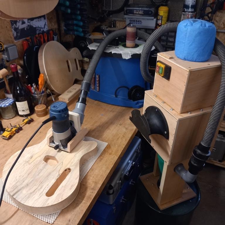

Pour la lutherie, c'est vrai que je fais des gabarits pour tout et que j'utilise une petite affleureuse légère et maniable de chez Bosch.
Couplée à mon "aspiratator" il n'y a aucun copeau ni poussières. Ce qui n'est pas le cas de la scie !
Je vais cogiter des gabarits pour faire le cab du HP et voir si c'est plus pratique.
La scie, ça ne tourne pas assez vite et ça fait des éclats. Bien sûr le tolex va les cacher, mais si je veux faire une finition bois vernis, il n'y a que la défonceuse qui peut le faire.

Merci pour ce retour sur les éclats, c'est vrai que l'affleureuse ou la défonceuse, ça sort c'est nickel pour les assemblages !
