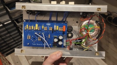

Messages : 8009
Je vais lui envoyer un mail et voir ce qu'il peut faire.
Il y a aussi le pcb à compter. Si ça reste en dessous de 300€ ça pourrait être cool.
J'ai mis le transfo dans le chassis, et c'est pas mal niveau bruit. il faut déplacer perçage du transfo et supprimer tous les trous de passes-cable.
TT30 inside 6PG5 chassis
Messages : 1382
Bien vu . J'ai le PCB. Je vais en monter un de la même manière
