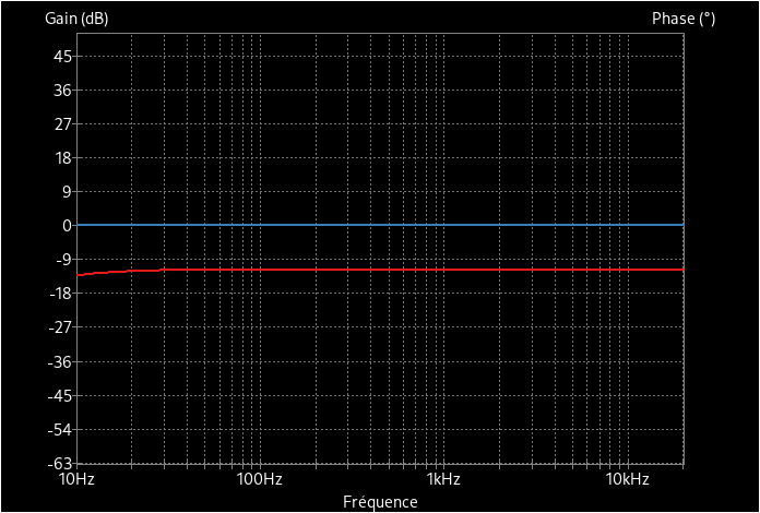

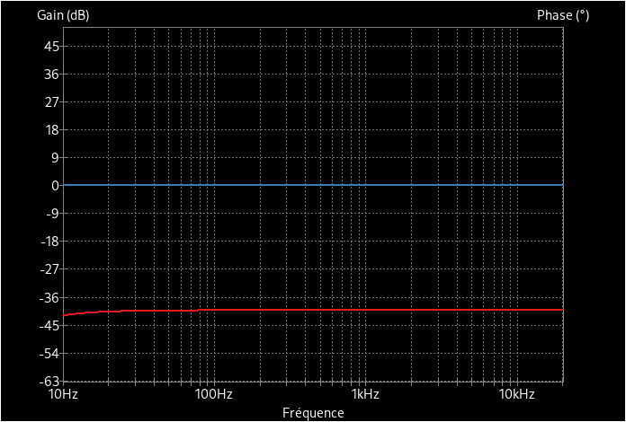

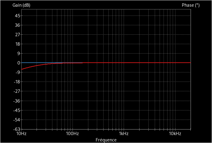

En attendant me suis aussi attaché à simuler le circuit (de façon assez simpliste) pour différentes positions du potar :
Voici les résultats avec le master à 100%, 50% et 1% :
En bref, rien d'inattendu, des basses atténuées sous les 80 Hz et une "courbe" désespérément plate au-dessus...
