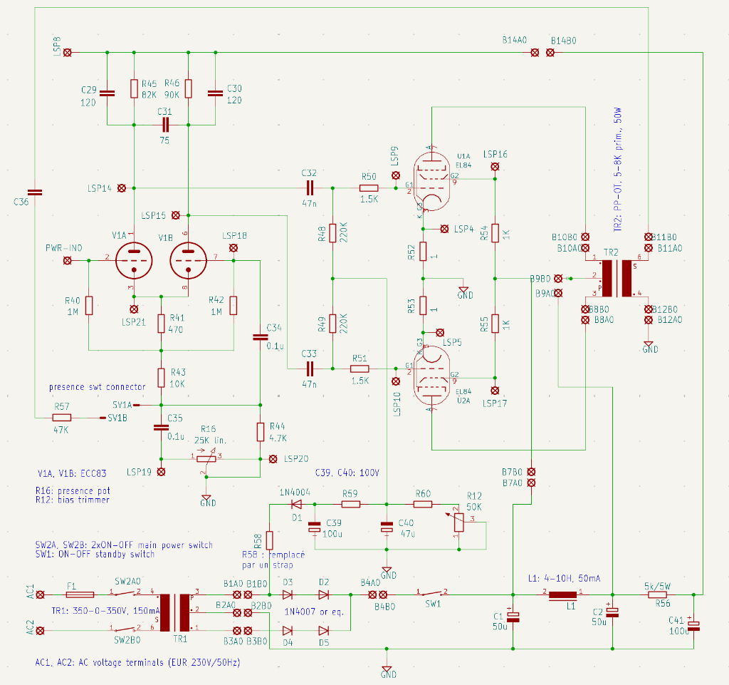

ayant eu un peu de temps se WE, j'en ai profiter pour ressortir le fer à souder et tenter de faire avancer mon projet d'ampli de Puissance sur pédalboard.
En attendant de commander les pièces nécessaires pour le SE en EL34, je suis parti sur un PP EL84, comme celui du MI18 (j'avais toutes les pièces de dispos).
J'ai donc câbler quelques chose à partir de C7 : déphaseur + PP EL84.
J'ai branché mon pré-amp Révolt en entrée (pour rappel Revolt = 2V en sortie). J'ai bien du son mais très très faible.
Faut-il aussi mettre un étage de préamplifiaction entre le Révolt et le déphaseur ? (le déphaseur ne fait-il pas office de pré-amp pour le PP ?)
Messages : 1184
Re: Ampli sur Pedalboard

Mon tranfo d'alim est un Hammond 370FX, suivi d'un pont de diode. Entre A et B : une self 158M (10H), entre B et C : R = 220k.
EDIT du 22 nov. 2025 :
J'ai injecté un signal Vpp = 3V en entrée du déphaseur. Sur l'oscilloscope, je ne vois rien sur les autres points du déphaseur : broche 2 ou 1 ou 6 de la 12AX7 ou en sortie des condos de couplage avec le PP.
Auriez-vous quelques exemple de ce qu'on devrait y trouver à l'oscillo ?
Messages : 1457
Si tu pars du schéma du MI18, déjà tu dois injecter le signal sur la broche 7 de la double-triode du PI et le retrouver en phase sur les broches 8 et 3 . Ta numérotation semble fausse : les anodes sont en 1 et 6 et non en 1 et 7.
Messages : 1184
litteul a écrit : 11 nov. 2025, 19:38 je suis parti sur un PP EL84, comme celui du MI18 (j'avais toutes les pièces de dispos).
Mets un schema et layout de ton bricolage qu'on y voie plus clair....

jptrol a écrit : 22 nov. 2025, 21:05 Si tu pars du schéma du MI18, déjà tu dois injecter le signal sur la broche 7 de la double-triode du PI et le retrouver en phase sur les broches 8 et 3 . Ta numérotation semble fausse : les anodes sont en 1 et 6 et non en 1 et 7.
arf... erreur de frappe, je suis bien en 1 et 6 :crazy
Voici mes schémas :
