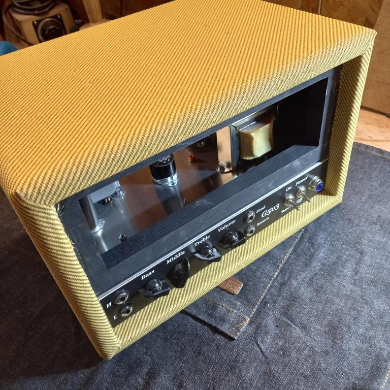

Toujours concernant le bois, j'ai terminé l'ébénisterie de l'ensemble.
J'ai arrondi les angles.
Fabriqué le support HP en ctp de 15mm (Tout le reste est en 18mm)
Et peint les intérieurs en noir mat.
Prêt à entoiler

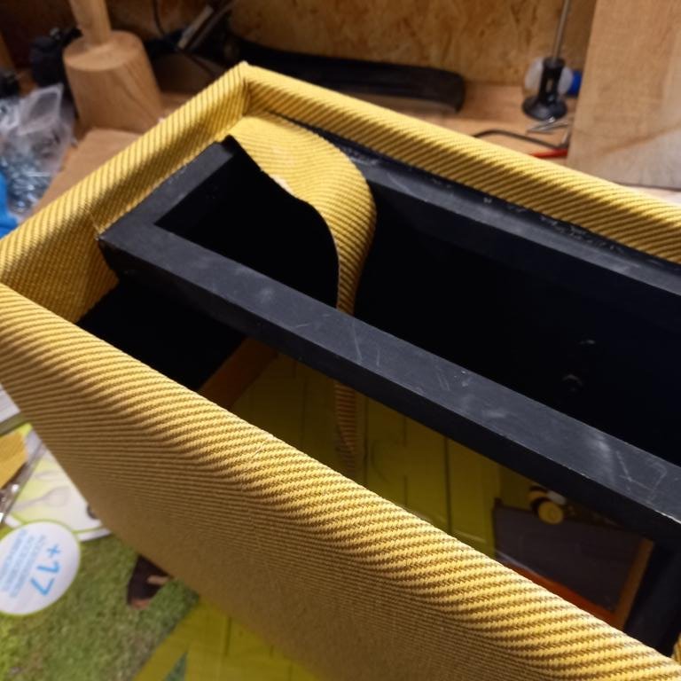

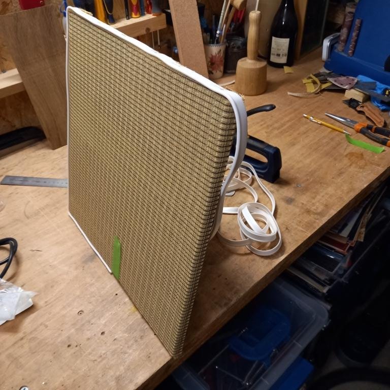

J'ai commencé par les petites pièces pour me faire la main.
Et puis je me suis lancé. Finalement c'est assez facile. C'est propre car la colle est quasi sèche au moment du collage.
Alors ce n'est pas la technique Fender en 4 morceaux. J'ai choisi de faire en une seule pièce.
Du moins pour le HP. On verra ensuite pour l'ampli.
Pour le grillcloth, rien de particulier. J'ai retendu après la pose au pistolet à air chaud. Ca marche super bien.
Un vrai plaisir l'entoilage...
Superbe , un travail de pro !!
- Messages : 7460
Très chouette réalisation, bravo !

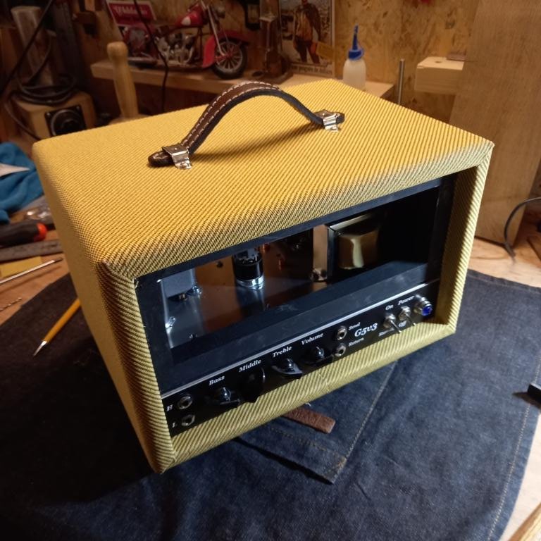

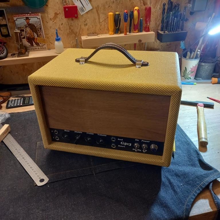

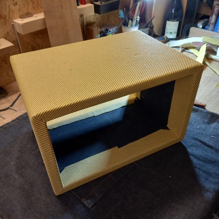

L'entoilage de l'ampli s'est bien déroulé grâce à l'expérience acquise sur le HP
Je me suis fendu d'une poignée en cuir, mais ça me fait un peu peur vu le poids de la bête.
La planche c'est du chêne très ancien de mon stock de bois.
Maintenant il me reste à vernir le tweed à la gomme laque, vu qu'il paraît que c'est ce que FENDER utilisait à l'époque.
Je vais faire des tests avant car je souhaite obtenir un ton miel plus chaud que le tweed brut...

Je me dis qu'il y a beaucoup de place sur cette façade en bois sur l'ampliGuitarbox64 a écrit : 13 sept. 2025, 15:18 Il reste encore quelques détails à fignoler comme vernir le tweed.
Et une petite surprise finale que je garde en réserve![]()
Pas de problème au niveau du refroidissement, si tu veux faire des mesures, même à pleine puissance !
La datasheet de la résistance (widap WD100) indique une puissance maximum acceptable sans radiateur supplémentaire de 50W à 25°C et un "derating" de 60% environ à 80°C, soit environ 30W à 80°C. Il y a de la marge, même avec un signal réel (pas un sinus) bien distordu !
Sans compter que le châssis va quand même jouer un peu le rôle de dissipateur, même si tu n'as pas mis de graisse thermique ou autre...
Du très beau travail, en tous cas !

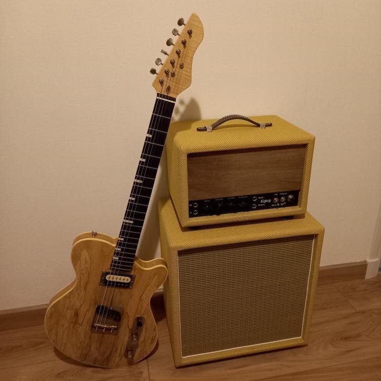

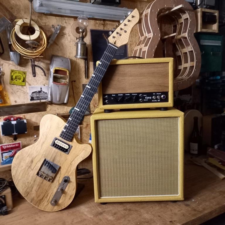

J'ai enduit mon ampli avec un vernis marine incolore mat.
Je trouve que c'est ce qui respecte le mieux l'aspect et le toucher du tweed.
Pour ce qui est de la coloration (ageing), finalement j'ai renoncé.
Déjà c'est irréversible et j'aurai sans doute regretté plus tard. Il a le temps de vieillir naturellement.
Le test avec la gomme laque rendait un fini brillant qui ne m'a pas plu du tout (Chacun ses goûts ).

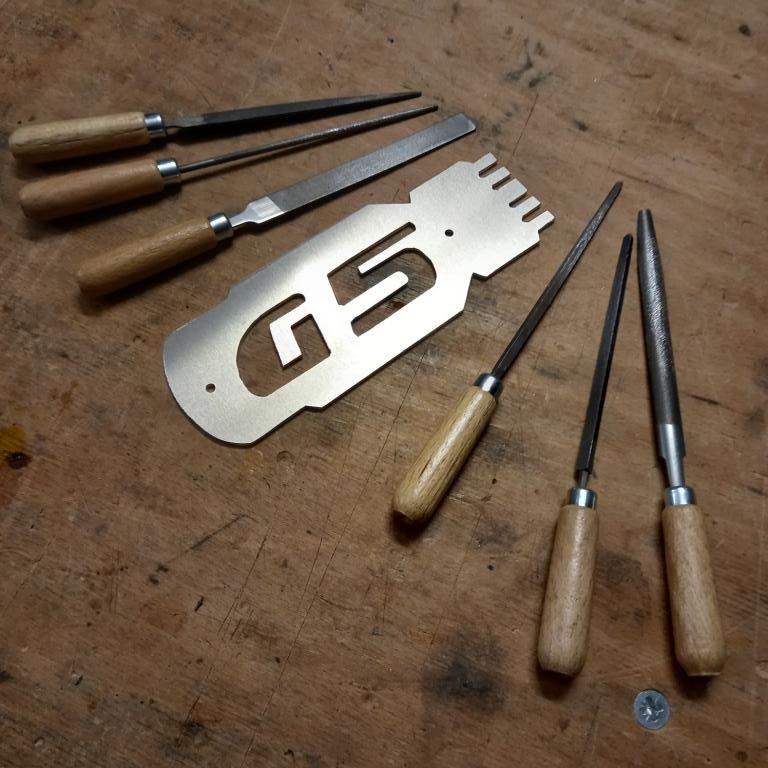

Pour la touche finale: Certains l'avaient sans doute deviné (Logo G5) je tenais à découper la tôle à la main.
Donc au dernier moment je suis passé de la tôle inox à la tôle alu.
Même boulot mais mais nettement moins énergivore.
Ben oui ! L'alu étant presque 3 fois moins dense que l'acier, à épaisseur équivalente il faut presque 3 fois moins d'énergie pour la découpe.
C'est les outils qui sont contents et ils sont pas les seuls
- Messages : 8031
Il est magnifique, je le répète, et tu as bien utilisé toutes les ressources du site ! ça fait plaisir ! en peu de temps tu as engrangé pas mal de savoirs et d'expérience. Bravo.
