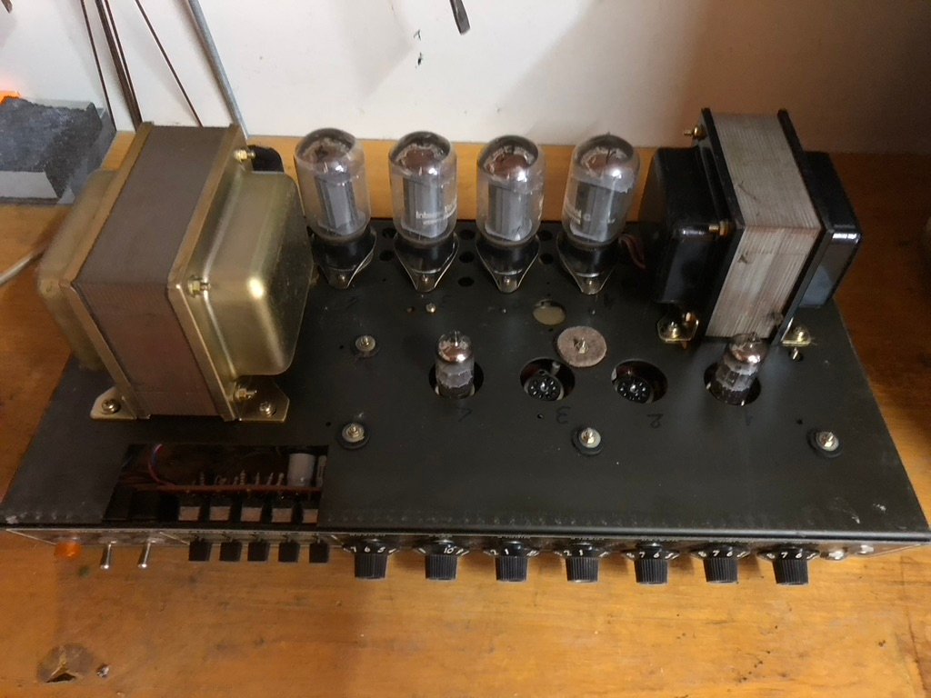

L'ampli comporte quatre 6L6GC et quatre 12AX7 (ou genre).
Sauf erreur, je n'ai trouvé aucun schema de ce modèle sur le net.
Après remplacement de toutes les lampes de preamp par des 12AX7, et uniquement 2 6L6GC apairées (une à chaque extremité): ça ronfle et craque de partout mais ça marche.

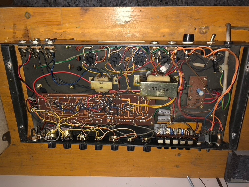

Le circuit imprimé (fouilli) est tourné soudures vers le dessus, éléments en dessous .. .
Je change tous les electrolytiques, ainsi que les capa de couplage, une résistance d'anode douteuse et rebrule plusieurs soudures: encore qlqes craquements : l'ampli est plus calme, mais peu ou pas de son clair, peu de puissance.
J'ajoute à mes deux 6L6 GC apairées, deux 5881 apairées aussi. Un peu plus puissant, mais pas tant que ça. Peu ou pas de son clair
