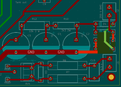

J'ai juste une remarque à faire sur le tracé du PCB (je suis désolé de la faire un peu "à retardement", mais je n'ai pas pu suivre le projet ces derniers temps :oops:): je trouve que la distance est un peu faible sur le PCB entre une piste (masse) et une pastille (200V~) au niveau de la diode D1, voir ci-dessous.
Isolation PCB.png (55.3 Kio) Vu 5206 fois

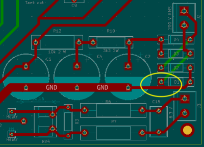

EDIT:
Voici une suggestion de correction qui sépare mieux alternatif et continu, mais qui a l'inconvénient de retourner les diodes D1 et D2; elles ne sont plus dans le même sens que D3 et D4, mais c'est également le cas pour les diodes D5 et D6 du Ground Lift, et puis il y a la sérigraphie des composants pour ne pas se tromper...
PCB_FCU corrigé.png (51.48 Kio) Vu 5206 fois

Messages : 1472
Re: Réverb autonome 6PG5 en version 3 : une réussite !
Bonne remarque dilet !
Effectivement il y avait moins de 0,4 mm là et c'est trop peu. J'ai simplement éloigné la piste ( je n'avais pas vu ton message édité) . La distance est maintenant de 1,15 mm soit environ le triple, ce qui est correct et les diodes sont par conséquent restées dans le même sens. J'ai mis à jour évidemment les documents téléchargeables ainsi que le dossier d'industrialisation.

C'est surtout problématique quand il y a une pastille: le masque du vernis est plus large que la pastille (pour ne pas gêner la soudure) et la piste risque d'être partiellement à nu à proximité du point de soudure. S'y ajoutent éventuellement des problèmes d'isolation.

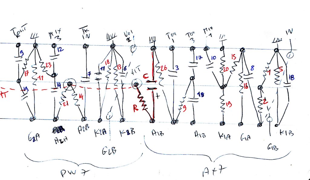

Plus sérieusement, comme on a vu que le placement des composants était critique pour cette réverb, ça me semble une bonne idée de faire le plus compact possible et ce genre de montage ne devrait pas effrayer Guitarbox64. Il restera quelques composants et toute la partie alimentation, GroundLift, ... sur la turret board.
Messages : 1206
Un griffonnage rapide d'une possibilité d'implantation en eyelett board. TT en vend une qui pourrai convenir, ref tbez-080 (https://www.tubetown.net/ttstore/en/tub ... -9333.html).
J'ai mis une cellule RC de filtrage de HT entre la DW7 et l'AX7... Histoire de faire mon intéressant :lol:
