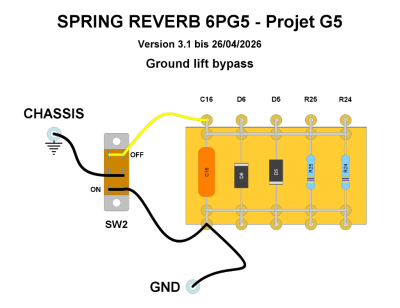

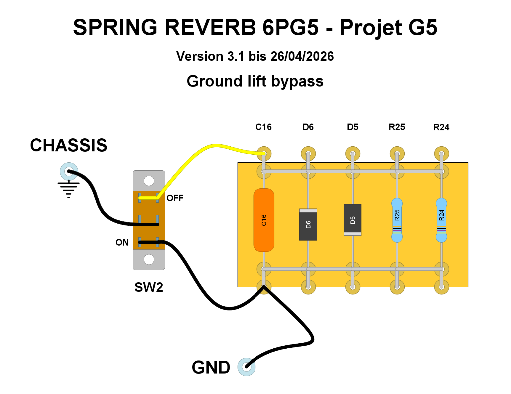

Rimlock a écrit : 11 nov. 2025, 19:37 De toute façon il y a toujours une liaison de masse via les câbles audio, le ground lift ne servant qu'à supprimer une double masse.
Oui , dans la chaîne formée par les "accessoires" et l'ampli , seul ce dernier a sa masse connectée à la terre en direct , ce qui connecte toutes les masses en direct à la terre par un seul point , les autres "accessoires" étant "isolés" par le ground-lift qui limite les courants de boucle .

D'où l’intérêt d'utiliser de bon câbles et jacks !

Rimlock a écrit : 13 nov. 2025, 10:10 D'où l’intérêt d'utiliser de bon câbles et jacks !
Oh que oui, surtout si la connexion est excellente sur le conducteur du signal et défaillante sur la masse !! :thumbdown:
Voir ici que ce n'est pas une légende :
viewtopic.php?t=5783
