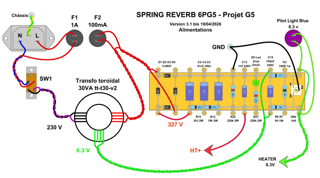

Salut à tous,
je reviens avec mon idée de REVERB à l'ancienne sur TURRET BOARDS.
J'avoue que j'ai mis du temps à me décider et ne suis pas encore tout à fait sûr de moi, vu mon niveau assez basique en élec.
Sur vos conseils j'ai installé Diy Layout Creator. Je ne suis pas déçu. C'est vraiment super et facile à utiliser.
Pour me faire la main j'ai attaqué directement le schéma de l'alimentation de la 6PG5 en cherchant à comprendre.
C'est le schéma de la version 3.1 bis du 21-10-2025.
Je me réfère à ton schéma JP, bien sûr, mais en m'inspirant du G5, j'ai ajouté la led de sécurité et un voyant marche.
Mon idée c'est d'utiliser le même boitier que mon G5 pour le stacker avec. (Il me reste du TWEED :think: )
Dites moi si je dois ouvrir un nouveau projet sous Réverbe 6PG5.
Bien sûr je ne souhaite absolument pas interférer avec le projet PCB de JPTROL.
Mais j'ai besoin de votre aide. Comme pour le G5 je chercherai de mon côté avant de poser des questions ( :wink: Mac)
Voici donc l'alimentation pour commencer: Je compte la construire et la tester avant d'aller plus loin.

C'est tout à fait intéressant , ce que tu fais là , Guitarbox64 . Je t'invite à installer le tout dans un boîtier plus grand que celui que nous avons retenu. J'ai commandé des planchettes pour monter un boîtier de la taille de ceci :
https://www.tubetown.net/ttstore/en/ttc ... g-030.html
cela devrait permettre d'éloigner le transfo d'alim de la sortie du tank . :wink:

J'essaie de comprendre l'utilité du Ground Lift. Je prévois de faire un circuit à part (vu que le châssis va être grand...)
Dites moi si je me trompe ?
C'est un switch qui permet de séparer si besoin le 0V (Ground du montage) de la terre (Pour éviter une boucle de masse éventuelle = ronflette)
Dans tous les cas le châssis doit rester absolument connecté à la terre = Sécurité de l'utilisateur (Ca on y coupe pas !).
Question 1: Pourquoi sur la 6PG5 et pas sur le G5V3 ?
Question 2: Il n'y a pas les valeurs des composants sur la nomenclature de la 6PG5.
Et si j'en crois les discussions ci-dessus il y a débat sur la puissance des diodes et des résistances ?

Guitarbox64 a écrit :J'essaie de comprendre l'utilité du Ground Lift. ... C'est un switch qui permet de séparer si besoin le 0V (Ground du montage) de la terre (Pour éviter une boucle de masse éventuelle = ronflette)
C'est tout à fait ça !
On essaye de bien faire les choses dans le boitier avec les masses en étoile, mais, dès que l'on connecte plusieurs boitiers, le problème des boucles de masse se pose à nouveau...
C'est un problème bien connu dans les régies son où l'on interconnecte de nombreux équipements.
Il n'y a pas de solution universelle; le Ground Lift est une solution possible (qui ne fonctionne pas toujours)...
Guitarbox64 a écrit :Dans tous les cas le châssis doit rester absolument connecté à la terre = Sécurité de l'utilisateur
Devrait... J'ai vu des installations où ce n'était pas le cas pour supprimer des boucles de masse ! :SM:
Guitarbox64 a écrit :Question 1: Pourquoi sur la 6PG5 et pas sur le G5V3 ?
Bonne question ! Je suppose que c'est parce que l'on construit le G5V3 en premier :jsor:
Plus sérieusement, relier la masse et la terre sur l'ampli permet de mettre les parties métalliques de la guitare à la terre.
Une solution pour éviter les boucles de masse est d'intégrer la réverb dans l'ampli comme cela a été fait pour la version G5 15th.
Petit hors sujet: sur ton layout d'alimentation, tu as utilisé un fil torsadé jaune et vert pour représenter le fil de terre.
Tu as la possibilité dans DYLC de faire des fils rayés (option Stripe à cocher dans les propriétés); c'est la solution que j'utilise bien que la rayure ne soit pas dans le bon sens pour un fil de terre : :wink:
