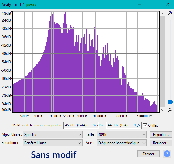

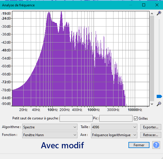

Là où ça devient intéressant c'est quand on compare les spectres obtenus avec Audacity :

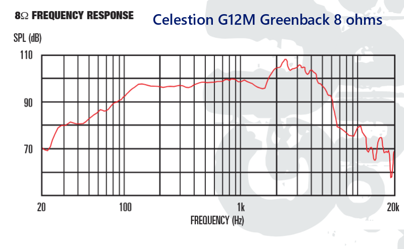

Le Celestion Greenback est donné avec une plage de fréquences de 75 - 5000 Hz et une sensibilité de 98 dB.
En dessous de 5 kHz les spectres sont identiques sauf à 50 Hz et en dessous où la version modifiée est meilleure de 6 dB.
On voit ici qu'à 5 Khz le niveau est de 98 dB mais qu'il atteint 80 dB à 7 kHz soit une chute de 18 dB :
Sur le spectre "sans modif" la chute de 5 à 7 kHz n'est que de 6 dB et descend en pente douce : on peut supposer , et ceci corroborerait le propos de l'article du Record Magazine , que ces oscillations sont produites par le micro et non par le HP : ce seraient donc des harmoniques imaginaires pour le dire gentiment, des parasites dûs à une charge trop légère pour être franc 8-)

Par contre, quand on voit ce qui s'ajoute au signal au dessus de 6kHz quand l'impédance d'entrée n'est pas correcte, on comprend que cela puisse "pourrir" un enregistrement de cymbales comme mentionné dans l'article.
