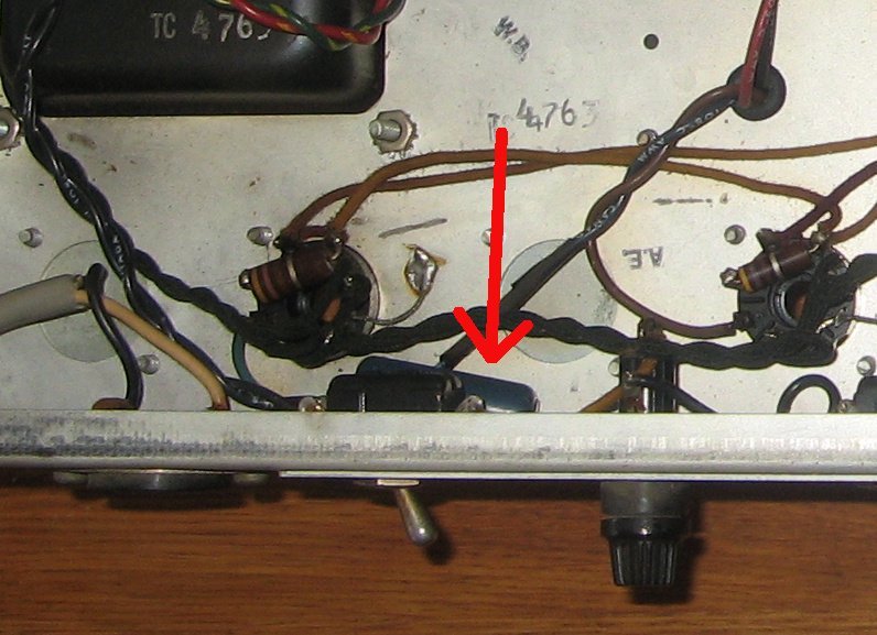

Le "death cap" est souvent situé sous la prise secteur "accessoires" si tu en as une, ou sous le sélecteur ground. Une de ses pattes est soudée via un petit trou sur le dessus du châssis !

Oui en effet celon le shema c est là où je l ai cherché, mais je ne vois rien.... a t il pu être supprimé ?
Prise secteur accessoire? Non je crois pas....
Messages : 1211
Re: remise en route bandmaster 1964
Message par Rimlock »
Oui, il n'y en n'a pas ! On voit que tes R de grilles sont belles, cet ampli n'a pas dû être beaucoup joué... Si tu as un transfo 110/220, avant tout changement, je le brancherais dessus en sortie 110V avec le selecteur sur 240 pour sous-alimenter l'ampli, après avoir enlevé toutes les lampes. Tu mets tout sur ON pour envoyer une haute tension réduite dans tout le circuit. Tu vérifie au multi que tu as à peu près la même tension sur tous les condos de filtrage. Si oui, tu laisses comme ça pendant quelques heures en vérifiant de temps en temps les tensions. Si tout est normal, tu refais la même manip en mettant le sélecteur sur 200V pour augmenter la HT. Ça permet de reformer les vieux condos ! Si tout est bon, tu peux remettre les lampes, remettre le sélecteur sur 240V, brancher sur le secteur, mettre sur ON, vérifier la tension de bias en la règlant vers -50V puis basculer le standby et faire un test sonore ! Ca te donnera une bonne idée de son état. Ensuite tu pourras tranquillement procéder au changement des condos de filtrage par sécurité...
