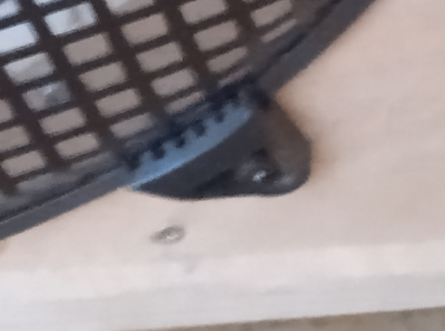

J'ai eu plus de chance que toi Bilbo en montant mon cab de basse . Je ne me souviens plus d'où elles viennent mais les attaches sont munies de sortes de griffe pour maintenir la grille ( ce qui n'empêche pas un certain jeu tout de même).

Oui, j'ai vu ce genre d'attaches avec des dents (qu'on peut éventuellement rogner pour adapter, au besoin) ... tu confirmes que tu as monté ton HP par l'arrière ?jptrol a écrit : 19 juin 2026, 18:51 Attache-grille.png

Oui Bilbo , par l'arrière . Mes attaches à griffes ne viennent pas de chez Banzaï mais elles leur ressemblent

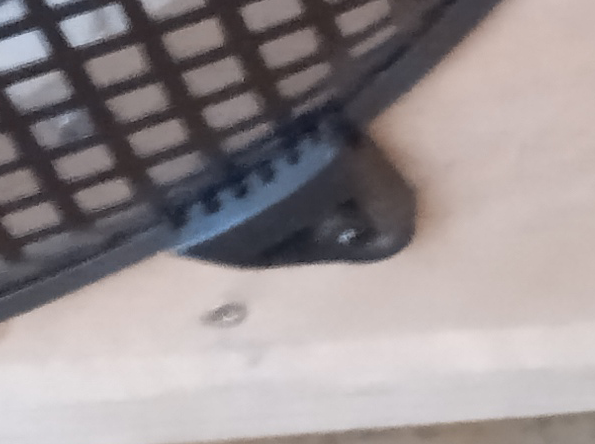

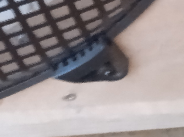

J'ai acheté des griffes à dents (LOL) sur Amazon et effectivement, ça va beaucoup mieux : (et il faut que je me souvienne qu'il y en a chez Banzai, profiter d'une prochaine commande)
