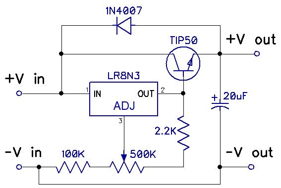

sans doute plus malin de l'utiliser pour piloter un transo de puissance ! ici un TIP, mais on peut le faire aussi avec un IRF...

Effectivement , vu le prix , avec un MOSFET IRF on peut monter un VVR avec pour alimenter la puissance et en utiliser un autre pour le préampli.
Maintenant ce serait un peu bêta d'utiliser un IRF ou un TIP50 pour commander des relais et il n'existe pas de transistor "raisonnable" pour commander un relais 12 V 50 mA avec 350 V - 12 = 338 V en Vce ou en Vds par exemple ,d'où le choix d'un relais 48V qui ne nécessite aucun transistor. Alors là oui, si on est coincé avec un relais basse tension on peut aussi mettre deux LR8N3 en cascade( vu le prix) pour trouver un transistor compatible :wtf:
