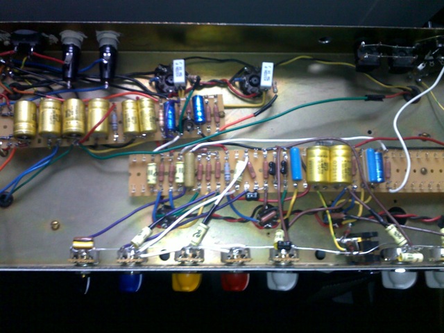

pb résolu, en fait, j'avais merdé un truc, et une tesion beaucoup trop faible arrivait aux lampes de préamp (quelque chose de l'ordre de 10V donc normal que le son soit tout faible)
bon, le son fonctionne bien, en fait je n'ai pas fait exactement le randy, j'ai profité de la lampe suplémentaire pour faire un canal lead normal et un canal avec un étage suplémentaire à la randy par contre je pensais qu'on pouvait mettre le premier gain à fond et se servir du deuxième comme un master volume, c'est à peu près ça que ça fait en vraiment pas linéaire entre 0 et 1 ça me sert de master et au delà, le volume est trop fort et ça larsen complètement.
Je ne sais pas si le mod randy (quasi identique au "one wire mod") fait ça normalement ou si c'est moi qui me suis planté.

fjgaston a écrit :bon, le son fonctionne bien, en fait je n'ai pas fait exactement le randy, j'ai profité de la lampe suplémentaire pour faire un canal lead normal et un canal avec un étage suplémentaire à la randy par contre je pensais qu'on pouvait mettre le premier gain à fond et se servir du deuxième comme un master volume, c'est à peu près ça que ça fait en vraiment pas linéaire entre 0 et 1 ça me sert de master et au delà, le volume est trop fort et ça larsen complètement.
Salut
Poste ton schéma peut être si tu veux qu'on te file un coup de main, car sans schéma ce n'est pas évident de te dire pourquoi ça part en oscillation ...
De façon générale, quand il y a des oscillations (larsen) sur un ampli high gain dès qu'on pousse un peu, c'est très souvent dû à un manque de filtrage :wink: (compare ton filtrage à une JMP 2204 par exemple : si avec ton mod tu as autant de gain que cette tête, il va falloir mettre plus de filtrage que sur le schéma Carlsbro)
Après on peut aussi mettre des condos de faible valeur en // de certaines résistances d'anodes, mais le problème de base c'est très souvent la quantité de filtrage
Bonne journée, à+

Bon, j'ai réussi à le faire plutôt bien fonctionner.
Le schémas c'est plutôt simple, c'est un marshall JMP50 avec un canal lead (canal lead du JMP50 normal) et un canal dirty (avec un étage de gain en plus) j'ai essayé à la randy road et j'ai essayé d'autre "one wire mod", avec un canal bass dans un canal lead (plutôt que le contraire sur le randy road)
Je pensais pouvoir utiliser le premier volume comme un gain et le second comme un master volume, c'est à peu près ça qui se passe, sauf que pour avoir un volume acceptable, je suis obligé de l'utiliser entre 0,8 et 1, pas terrible pour régler en finesse.
Et de cette façon la saturation n'est pas très belle.
Avec un atténuateur le canal "dirty" a une saturation vraiment très intéressante, entre autre due à la saturation des lampes de puissance. Le canal Lead est pas mal (et sert plutôt de crunch dans cette config.
Donc tout est cool, tout fonctionne bien.
Seulement maintenant je voudrais réussir autre chose, j'aimerais pouvoir passé d'un son clean/crunch à un son lead/dirty tout en ayant un clean à un niveau audible.
Pour ça je pensais utiliser une pédale switch A/B pour passer d'un canal à l'autre et je me demandais s'il existait des atténuateurs de puissance footswitschable ( à part l'ultimate attenuator qui a un prix exorbitant.)

et des petites photos :
