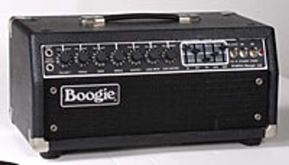

Pour la tète je me suis basé sur une tète de la série des Mark de Mesa Boogie , notamment le Mark II :
