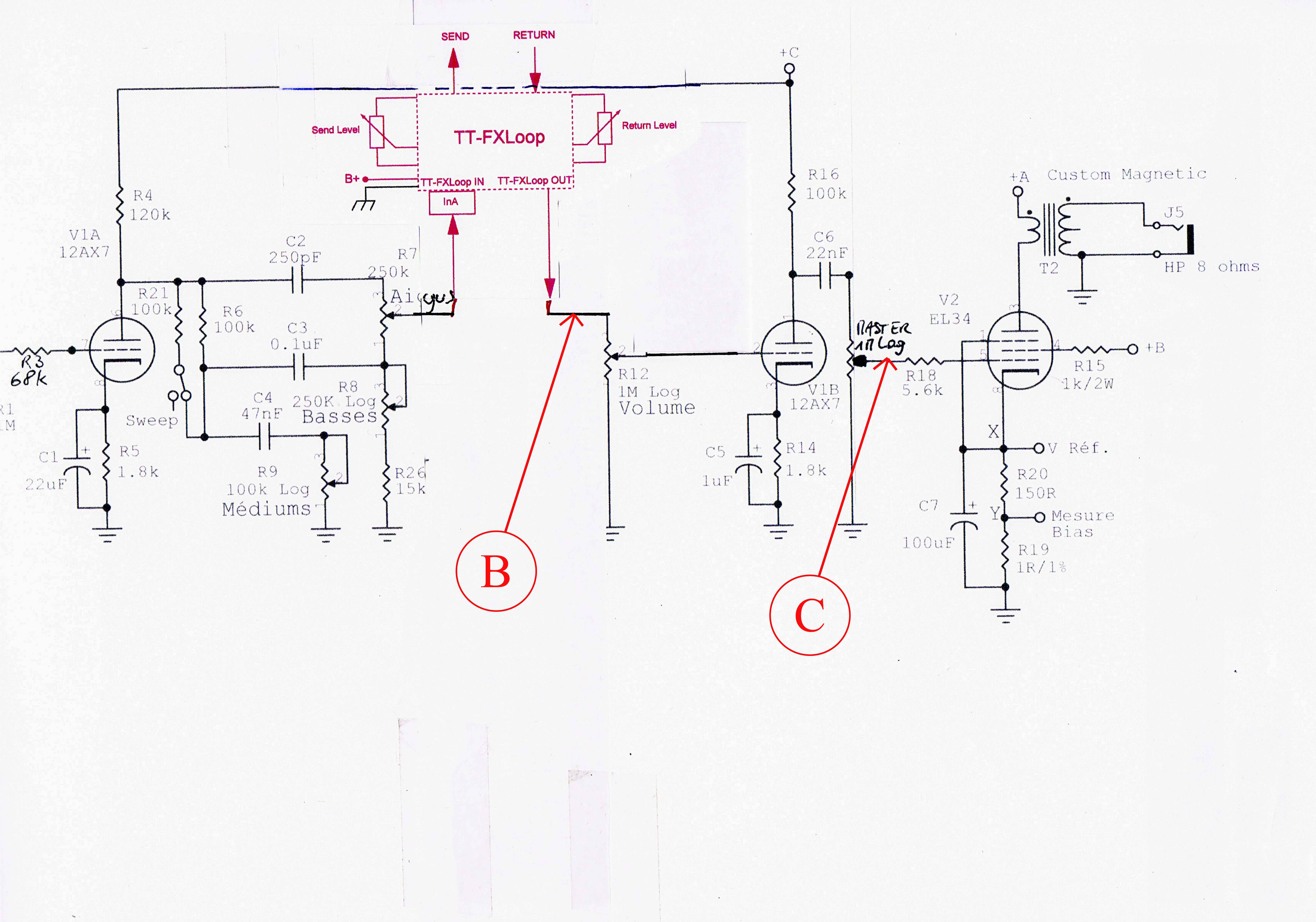

J'ai envie de l'ameliorer : je souhaite ajouter une reverb, et une boucle d'effet active à la place de la boucle passive, pour y placer ma pédale multi effet et pouvoir la « debrayer ». Ces 2 ajouts seront switchables.
Pour ça, je souhaite acheter 3 kits chez tube town, qui me permettront de faire cette évolution sans douleur, j'espère...Ca n'est pas très "DIY", je sais, mais ça me semble plus simple et rapide vu mon niveau de competence et le temps dont je dispose.
Ma proposition de modification :
Je pensais inserer la boucle juste avant le potentiometre de volume. Le kit possede 2 entrees selon le niveau de signal (en Vpp) : comment et où je mesure ce niveau ?
Voilà le schéma proposé par TT.
fxloop.pdf
(270.78 Kio) Téléchargé 345 fois
Pour la reverb (à transistor..), je pensais la mettre juste après la boucle (en B sur mon schéma), mais j’ai vu sur certains schémas de constructeurs de G5, qu’elle est placé en C : que faire ? D'ailleurs, pourquoi la mettre derriere le volume ?

Question subsidiaire. Comment règle t’on les niveaux sur une boucle active ? Voilà comme j’imagine la chose : je regle le niveau input de manière à ce que le pédalier ne sature pas à l’entrée (mon pédalier a la gentillesse d’être équipé d’un led de saturation ), puis je règle le niveau output de manière à ce que le niveau sonore en sortie de haut parleur soit égal, effet enclenché ou non ? Est ce que c’est la bonne méthode ?
Merçi de votre contribution.

Perso je tenterais de mettre les deux modules en série au point B : FXLOOP suivi de la REVERBE juste avant le potar de volume.
Pour les niveaux oui tu peux procéder ainsi. Pour la mesure du niveau de signal, tu mesure à l'entrée du module que tu connectera donc au point B, avec un oscillo, tu pourra mesurer Vpp. Au pire tu testes, l'un risque de saturer, pas l'autre, tu prends celui qui te convient ;-)

McColson a écrit : Pour la mesure du niveau de signal, tu mesure à l'entrée du module que tu connectera donc au point B, avec un oscillo, tu pourra mesurer Vpp. Au pire tu testes, l'un risque de saturer, pas l'autre, tu prends celui qui te convient ;-)
N'ayant pas d'oscillo, je vais être obligé de le faire à l'intuition...Sur la fiche technique, ils mentionnent : entrée A, signal maximum 65 Vpp, entrée B signal maximum 20 Vpp. Si ça dépasse, je risque de cramer le module ? Ce sont des volt, milli V? Qu'est ce qu'on peut attendre théoriquement comme tension sur un G5, à la sortie du tone stack ?

Vpp : Volts peak to peak soit en français Volts crête à crête.
Sur le G5, le tone stack passif atténue pas mal le son, à mon avis l'entrée 20Vpp devrait convenir.
Au pire tu testes l'entrée A et si ça ne te satisfait pas, tu tentes la B en montant progressivement le potar d'entrée. A mon avis tu risques pas grand chose à part une détérioration du son.
Je n'ai pas eu l'occasion de tester ces kits personnellement.

J'ai testé la boucle, ça fonctionne bien. Tu peux même tenter de faire saturer V1B en "poussant" le potard Return de la boucle (puisque tu as un master après V1B), c'est sympa.

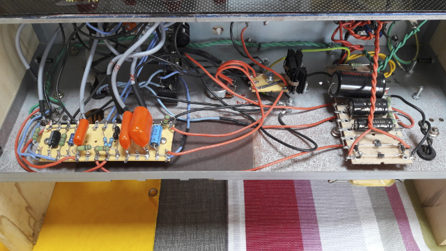

Avant tout, une vue générale de l'intérieur de l'ampli :
Ca fait bordel, mais, curieusement, il n'y as pas de buzz....J'ai dû respecter les règles essentielles.
Une vue du biais réglable :

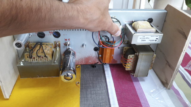

Ma première question concerne le biais réglable : est ce que je peux relocaliser le potentiometre de reglage, ainsi que la petite plaque à cosse à droite de la plaque d'alimentation ? Autrement dit, est ce que ce module est sensible aux interférences ? Le but est de dégager le centre du chassis pour y acceuillir la plaque de la reverbe.
Ma deuxieme question concerne la position de L'OT de la reverbe.
Est ce que je peux le placer sous mon pouce...coté alim ?
