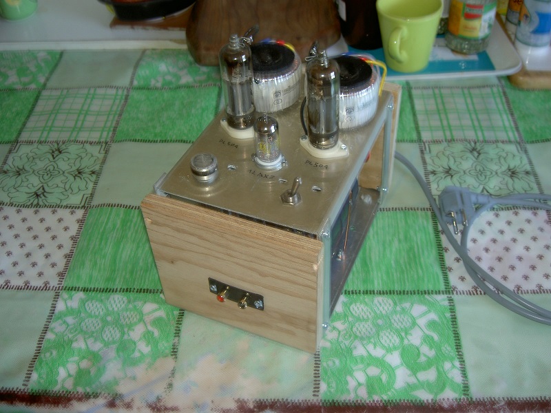

sur ton montage , quels sont les tubes utiliser en ampli et les quels ont en pré ampli ?
sur mon proto , j ai 2 PL 504 et 1 ECC83 , je pars de 56 V~ pour avoir au final env. 125 V=
certe , c est pas du montage guitare mais 2 PL504 sont déjà bien gourmande .
si ca peut aider
si ca peut aider
