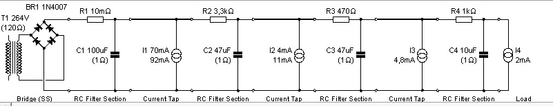

C’est gros, un 370FX pour cette application. Déjà, je pense que le 370EX serait suffisamment dimensionné (voire le 370DX ...)
Pour le transfo de sortie, perso je préfèrerais un 1645A (impédance moins élevée au primaire : 5000Ω)
Ensuite, ton alim ne va pas, il faut un truc du genre (cf l’image jointe, outil utilisé : PSUD, très utile ! )
Aux bornes de C1 : tension alim pour les anodes des EL84, en C2 : screen grid des EL84 etc.

Re: Projet GDWATT 20
Euh,.... il manque les current tap aux différents points de consommation
Mieux comme ça
Mieux comme ça
- Messages : 7504
Oui, Jo, je les ai virés pour ne pas trop perturber le schéma, j’vais les rajouter (un poil au pif, mais ça donne déjà une idée)
EDIT : here it is.
C’est fait rapidement, j’ai un peu forcé sur les tensions au repos, mais je pense que ça reste en dépassement raisonnable par rapport aux 300V max des EL84, d’expérience. Sinon, quand on avoine, on perd quand même de la puissance car les tensions baissent notablement. Enfin, ça n’engage que moi, of course !
Par ailleurs, comme d’hab avec des EL84, on est plutôt à 15W qu’à 20W (pour 20W, il faut atteindre des tensions vraiment hors spec des EL84 ... certains le font allègrement, comme Peavey ou Marshall 20W dans le passé)
EDIT : here it is.
- tiennedubois
- Messages : 41
- Enregistré le : 24 févr. 2014, 9:28
Super Merci
je m'excuse pour mes ignorances c'est pas évident de penser à tout il ne suffit pas de pomper des schéma il faut aussi et surtout savoir adapter
encore Merci de votre aide, mais on va y arriver
et 15w ça c'est parfait ça doit déjà faire mal aux oreilles si ça fonctionne
