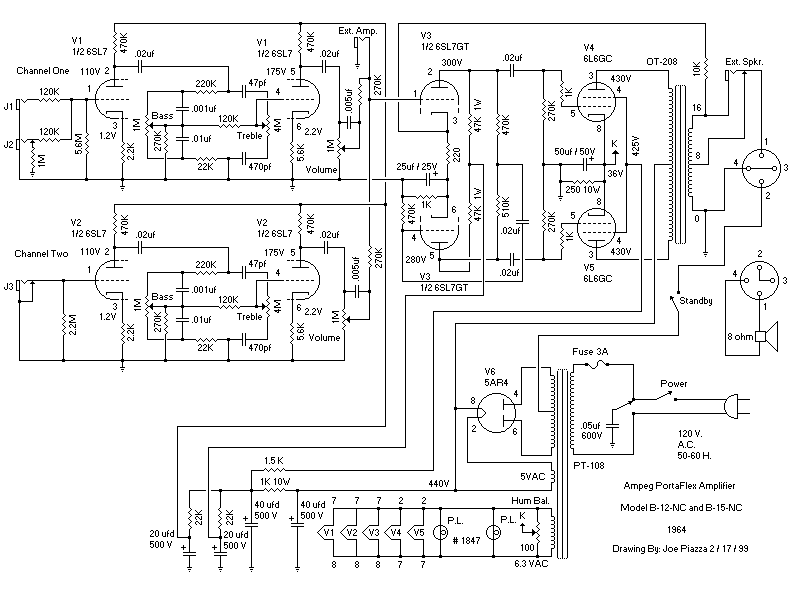

tien, une idée me vient: étant donné que j'ai déja un bon ampli de puissance (le quad de 6CA7 de mon DR103), serait il envisageable de faire une préamp reprenant le schéma du B15 (un pourquoi pas un double canaux B15/Bassman) et de modifier ma tête d'ampli (DR103) pour pouvoir réinjecter le signal avant la lampe de drive ( entre le potard d'aigus de master donc)?
Comme ça je conserve mes 100w tout lampes mais je peux profiter de différent preamp.

Bon j'ai un peu avancé.
Je viens de finir le layout du preamp du B15NC, il me reste à faire le plan de l'alimentation pour avoir mes 175v et 110V en courant d'anode avec le transfo 7VA de chez TT. Si vous avez des conseil la dessus par rapport au schéma original je suis preneur!
j'ai uniquement conservé l'entré basse (J2) du canal n°1, au pire je câblerais une deuxième entrée en remplaçant la 5,6M par une résistance plus faible pour faire 'active/passive'.
Des idées sinon pour une sortie XLR 'line out'?
Pour le deuxième préamp je réfléchis:
- bassman: oui mais lequel?
- ampeg B15NF (tone stack après le deuxième étage de préamp): la différence sera t'elle si flagrante entre les deux canaux? pas sûr...
schema original du B15NC
ampeg B15 nC preamp.pdf
layout du preamp B15NC sans la partie alimentation
(32.84 Kio) Téléchargé 359 fois

J'avance sur l'alim du preamp mais je rencontre quelques "problèmes".
tout d'abords mes hypothèses:
- consommation de 2 lampes de preamp (je n'ai pas encore bien saisi le principe pour calculer la conso d'une 6SL7): courrant d'anode d'une triode de 6SL7 sous 250V : 2,3mA
donc pour deux lampes: 2,3 mA x 4 triodes = 9,2 mA
- courrant d'alimentation du preamp: j'ai un transfo avec un secondaire qui fait du 200V, après redressement (de manière totalement empirique) disons 250v (corrigez moi si je dis des bétises).
- fréquence de mon courrant redressé: 100 hz
je calcule mon condensateur de filtrage selon la formule suivante:
C=t x I / U
t= 0,01 secondes
I = 0,0092 ampères
U= 250 volts
0,01x0,0092/250=0,00000037 F = 0,37 uF
ça me parait un peu faible pour un condensateur de filtrage non?
Re: un petit combo à lampe pour basse
La réflexion est bonne sur la conso des tubes, c'est ensuite que ça se gâte car il faut estimer
- le taux de régulation du transfo
- le taux d'ondulation final que tu veux obtenir
En gros avec un TT30 et ses 30% de régulation à l'époque où je les avais testé, compte plutôt dans les 280/290Vdc en charge.
Pour le filtrage, sur le Quattro, j'ai mis 3 cellules RC avec des capas de 47µ et régulation par zener à 300V
franfranky
en fait je omptais plutot utiliser le TT 7VA (15 mA en HT c'est largement suffisant pour mon projet je pense).
pour le taux d'odulation, bonne question! j'ai pas vraiment de notion précise (je suppose que plus le taux est faible mieux c'est)
pas d'info sur le taux de régulation du transfo non plus
15 mAac pour 10 mAdc, le rapport est maigre, pour bien faire il faut au moins un coef 3
franfranky
Messages : 369
ok donc le 7VA irait bien pour un tube mais pas plus?
du coup faut il aussi un coef 3 sur le chauffage?
- le TT30 permettrait donc de faire 2 canaux de 6SL7 avec une redresseuse en plus (EZ81)
- le TT7 se limiterais à un canaux de 6SL7 et un pont redresseur à diode.
Impossible de mettre de rectifieuse sur le TT30, ce n'est pas un PM et en plus aucun intérêt.
https://www.tube-town.net/ttstore/produ ... -30VA.html
Pas de coef à mettre sur le chauffage, utilisé en AC direct.

franfranky
Messages : 369
en fait je parlais de celui ci: https://www.tube-town.net/ttstore/produ ... -7-VA.html
pour 10 euros ça donne envis de s'amuser!
Ok mais avec une implantation sur pcb, ça marchera mais il faudra contrôler son échauffement et de surcroit son rayonnement
franfranky
Messages : 369
Pour le redressement je pensais à un bête pont de graetz avec un filtrage condo + résistances derrière.
du coup j'ai trois choix de transfo:
- le petit 7VA classique de chez TT: pas chère, léger mais pas pratique à cabler et fixer il me semble. Je ne sais pas non plus si les spec sont top (un commentaire dit que le 6.3V sort du 7,1...)
-le 30VA classique: plus chère (33€) mais certainement plus sérieux et largement dimensionné pour mon projet (2x6sl7)
-le 30VA torique: moins chère que le classique, par contre je ne maitrise pas trop les inconvénients du torique (fixation? rayonnement?...)
ensuite pour une sortie 'line out', pour se brancher sur une table de mixage par exemple (repicage dans la sono), faut il prévoir un petit transfo pour convertir et isoler le signal? ceci par exemple:
https://www.tube-town.net/ttstore/produ ... B-110.html
https://www.tube-town.net/ttstore/produ ... R-110.html
