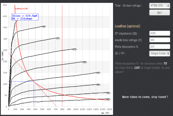

Imaginons un ampli SE utilisant une KT88. Je polarise à : Uak = 380V, Ug2 = 300V, Ia = 110mA, Rk = 230Ω
Puissance requise pour Rk : 230 x 110mA^2 = 2,8W
Sur un coup de parano, je me dis que l’excursion alternative (constatée sur la droite de charge) est de +110mA à -110mA
ce qui correspond à 110mA / sqrt(2) = 78mA RMS
Finalement, je dimensionnerai Rk comme suit : (110mA DC + 78mA AC)^2 x 230 = 8W !

Boarf, perso ça me parait plutôt logique en fait... En dissipation instantanée on a un pic à plus de 11W, donc ça ne me parait pas déconnant de dépasser les 5W RMS dans ces conditions ;)
