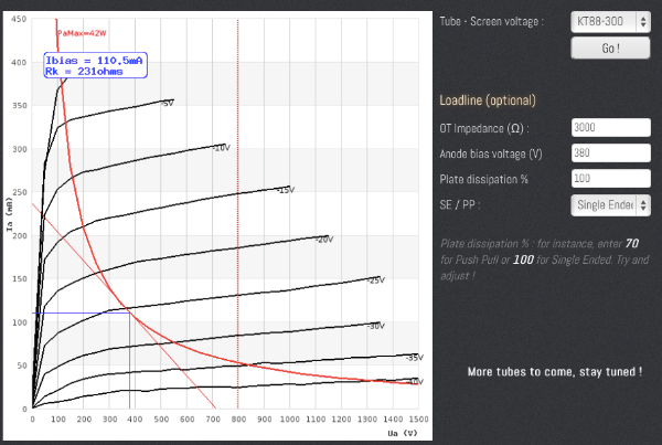

Imaginons un ampli SE utilisant une KT88. Je polarise à : Uak = 380V, Ug2 = 300V, Ia = 110mA, Rk = 230Ω
Puissance requise pour Rk : 230 x 110mA^2 = 2,8W
Sur un coup de parano, je me dis que l’excursion alternative (constatée sur la droite de charge) est de +110mA à -110mA ce qui correspond à 110mA / sqrt(2) = 78mA RMS
Finalement, je dimensionnerai Rk comme suit : (110mA DC + 78mA AC)^2 x 230 = 8W !

Par contre, admettons que l’on choisisse un condensateur de faible valeur (par exemple pour supprimer des basses, même si c’est un peu un cas d’école et qu’on virerait probablement ces basses plus en amont dans l’ampli), on pourrait se trouver dans un cas un peu moins simple où l’alternatif traverse Rk pour des fréquences basses. Le gain chuterait pour ces fréquences basses, donc probablement que l’excursion aux bornes de Rk chuterait aussi (je suis infoutu de calculer ça).
Disons que par mesure de sécurité, dans ce cas, on pourrait prendre en compte le courant alternatif qui traverse la résistance afin de choisir une puissance adaptée.
Bon, OK, c’est tiré par les cheveux, mais tant pis, je continue :
Bon, c’est un poil du délire, juste pour provoquer vos commentaires

Boarf, perso ça me parait plutôt logique en fait... En dissipation instantanée on a un pic à plus de 11W, donc ça ne me parait pas déconnant de dépasser les 5W RMS dans ces conditions
