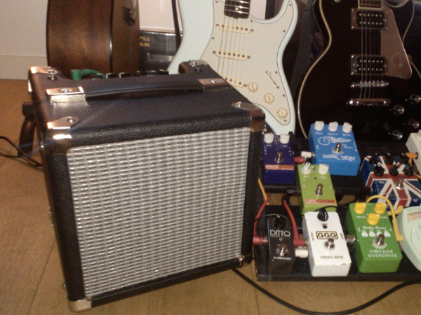

Je viens vous présenter mon dernier ampli conçus en partie grâce au infos disponible sur votre forum.
- preamp: Fender-ish
- Reverb: C'est la partie sympa :) Le circuit n'utilise que qu'une lampe 12DW7 (1/2 12AU7 + 1/2 12AX7) et pas de transformateur. Très simple, très compact et très économique.
- Power: une 12AU7 en push-pull self-split, copié sur le FireFly de ax84.com
Le tout avec une reverb accutronics et un HP Jensen CH-8/35 dans un combo le plus petit possible.
Malheureusement je n'ai pas de samples, mais croyez-moi sur paroles le son est plutôt bon :)
Plus de photos sur mon blog: https://fireverb.wordpress.com

Belle réalisation, très propre. On ne peut s'empêcher de penser à Fender à la vue du préamp, c'est un fait. Mais l'originalité du tube utilisé pour la reverb rend cet ampli fort sympathique! Bravo!
Re: Fireverb: ampli compact avec reverb à ressort
Sympa, le self split ... je n’ai jamais essayé, ça fonctionne bien ?

Le self-split c'est super efficace, ~1W avec juste une lampe et une résistance, imbattable!
Pour te donner une idée du son, tu peux trouver plein de demos du FireFly sur YouTube.

belle réalisation. Le self-split a l'air intéressant.
En réverb, j'y connais rien. Je savait pas qu'on pouvait en faire une sans transfo. Vraiment intéressant tout ça. Bravo.

Je ne le savais pas non-plus, j'ai trouvé l'info ici: valvewizard et j'ai modifié le schéma pour n'utiliser qu'une 12WD7. Comme pour la partie puissance c'est imbattable du point de vue du prix et de l'espace utilisé.
Par contre, ça mange pas mal de gain...
