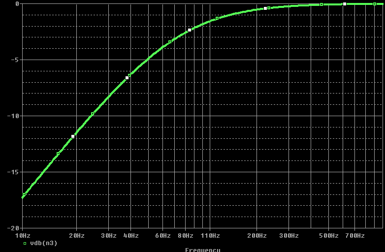

Sans papier, mais avec PSPICE, voilà ce que ça donne :
Le schéma simplissime ... je pars d’une résistance R1 de sortie à 1Ω, et ma résistance de charge R3 est à 100k (un peu débile, mais c’est pour les courbes qui vont suivre). Le calcul donne un fc à 72Hz, ce qui correspond bien à la courbe suivante :

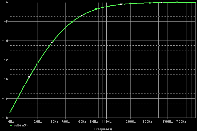

Si maintenant, je décide que R1 (résistance de sortie) passe à 100k, le calcul donne 36Hz, et on peut vérifier sur la courbe l’exactitude du calcul de fc :

Pour Pote Gui : non, les -6dB ne viennent pas de là : simplement, pour la simul et les courbes, j’ai pris Rload = 100k et Rout = 100k pour que ce soit démonstratif, et comme le souligne Arnaud, à « hautes fréquences », la capa est un fil passant, du coup on a un simple pont div 100k / 100k, atténuation de 2 => -6dB (en voltage)
