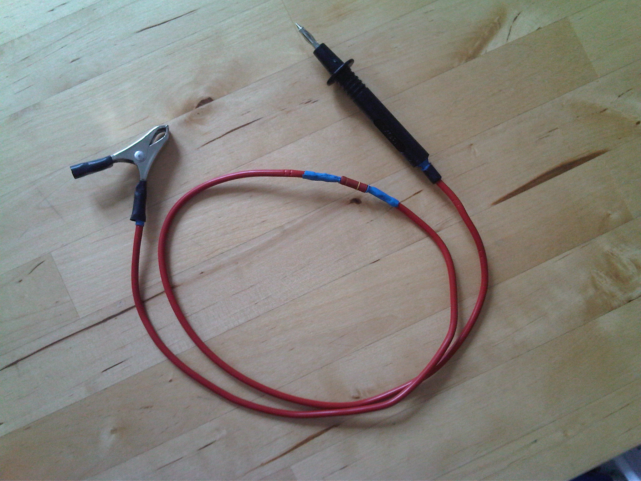

150Ω ? Ça doit faire une étincelle sur la pointe de touche au moment du contact non ? Avec 2kΩ, ça vide vite les condo et les résistances (2 × 5W) sont déjà tièdes après, comme P = U²/R, diminuer la résistance revient à augmenter drastiquement la puissance dissipée par la résistance au profit d'une décharge plus rapide, ce qui n'est pas forcément nécessaire amha.
La constante de temps vaut τ = R×C et on dit que le condensateur est déchargé après 5τ, soit, pour 22OµF, si R vaut 150Ω alors 0,165s si R = 2kΩ alors 2,2s. Si la HT vaut 400V alors l'intensité vaut 2,7A au moment de la touche. Avec 2kΩ, seulement 200mA.
Tu peux utiliser la pointe de touche de ton multimètre sur lequel tu branches la saignée via une pince croco, comme ça tu check la chute de tension en même temps.
Déchargeur de condensateurs

Hello je me jette à l'eau,
Côté sécurité un des premiers points qui me turlupine.
Avec tout ce que j'ai lu, si je calcul pour 300V de tension j'arrive à 36K/10W pour la résistance. En fait comme je n'ai pas l'habitude de me fournir en composants électronique, je butte sur le fournisseur. A ces puissances elles sont en effet peut nombreuse au dessus du KiloOhm de ce que je vois.

- Messages : 7492
Re: Déchargeur de condensateurs
Monte en valeur de résistance et tu descendras en valeur de puissance
Par exemple, pour 600V (si on prévoit large) et une résistance de 220k, 2W suffisent (par le calcul : dans la réalité, on pourrait prendre une marge de sécurité, mais ce n’est pas non plus tous les jours que l’on décharge des capas chargées à 600V).
Bien sûr, cela prend un peu plus de temps à décharger, tout est affaire de compromis ...
Mais oui c'est juste, calcul de base !
