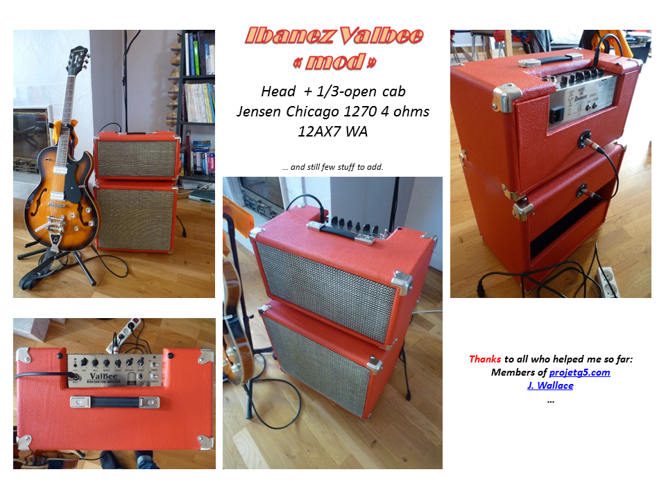

Pas encore tout fini (manque: 4 vis, 1 poignée, un peu de colle au niveau des jack que j'ai été obligé de limer pour les faire passer à travers les oeillets TT... sans parler du clipping de diodes), mais il fonctionne depuis hier soir. Alors ça méritait bien quelques photos...
Ibanez_Valbee_mod.pdf
(525.4 Kio) Téléchargé 268 fois
Re: Projet Custom Valbee : présentation et questions
Cool !!!
