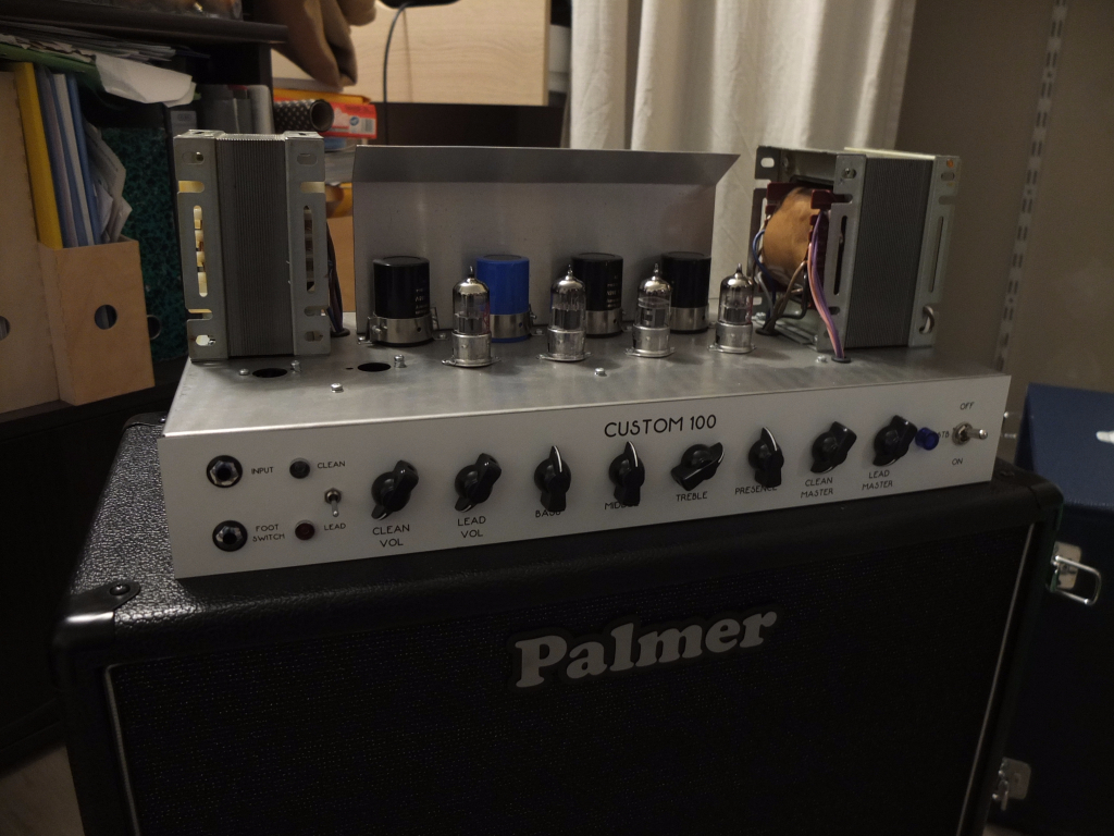

Qu'as-tu fait en particulier pour te débarrasser des "abeilles"?
- Messages : 369
Re: Hiwatt custom 100 2 canaux
Le condo de 270 pf sur Ra de V2b permet de limiter pas mal les aigus sur la satu. Ce condo est pas mal sensible, 330pf trop sourd, 220pf un poil trop harsh. J'ai aussi ajouté une 220k sur la grille qui evite d'attaquer cet étage trop fort.
EDIT du 11/01: Finish!! j'ai allumé...a pas explosé...
Bref terminé il y a une heure, ça marche gros soucis, le switch des canaux se fait bien et j'ai pas trop de bruit de fond malgré mon cablage "à la frankenstein".
Par contre j'ai deux soucis "mineurs":
1: facile, j'ai un "plop" quand je switch du canal "lead" vers le "clean". Une petite résistance de 2 Meg à ajouter quelque part je suppose?
2: plus compliqué, sur le canal clean je ne retrouve pas mon son de départ (que j'avais durant la phase de conception) et j'ai un vieux résidu de canal Lead qui traîne (un fond de distortion apparaît sur le clean quand je monte le gain du lead). Bref il y a interaction quelque part... avez vous une piste la dessus? A mon avis je devrais switcher le canal lead à la masse après la première triode lorsque je suis en clean non?
