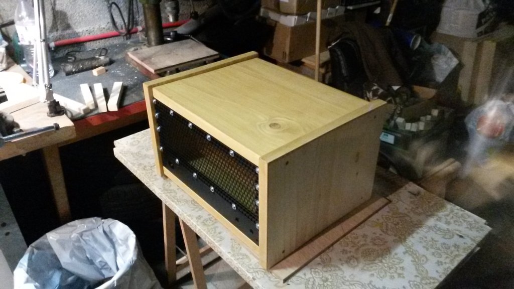

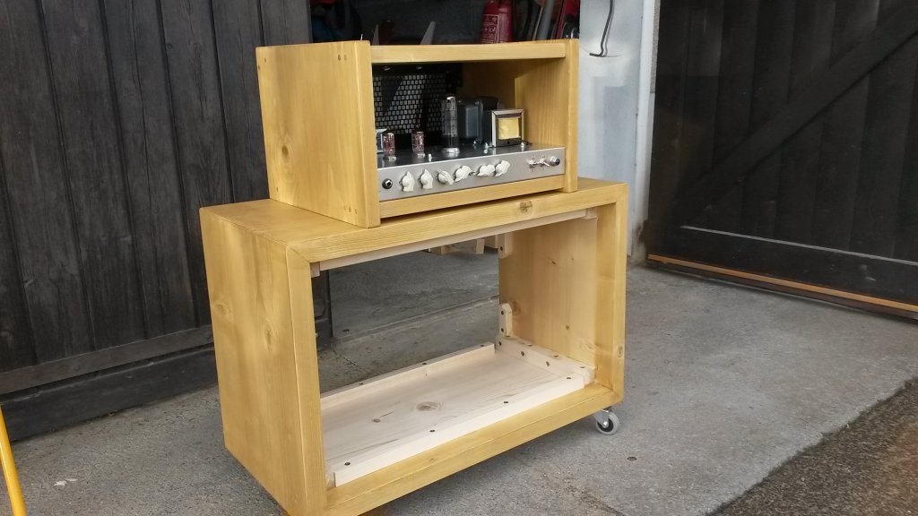

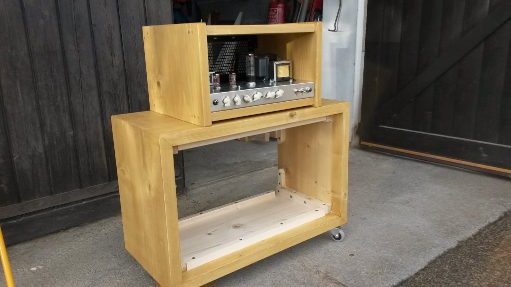

Salut à tous,
Photos de l'avancement du projet, c'est pas fini, mais presque. Voila, il manque la poignée de la tête et celles du cab, une plaque de plexi qui fermera l'avant de la tête et que je commande les HP chez TT dès que je peux.
Ceci dit je m'en vais de ce pas contrôler le transfo et le câblage.

Salut à tous,
Re: G5 de Tofe, ajout d'une reverb.
Ouah, c'est du massif dis-donc! 25mm d'épais à vue de nez (on dirait même plus pour le cab)? T'as bien fait de mettre des roulettes
