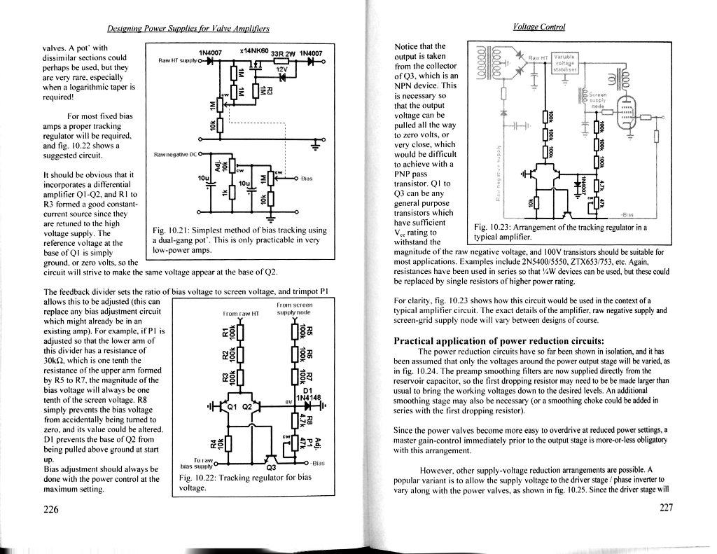

Quelqu'un a tenté un VVR sur ampli fixed bias avec bias tracking ? Je suis en vacances, mais sitôt rentré, je jette un oeil sur le bouquin de Merlin relatif aux alims ...
Il me semble avoir vu un ou 2 schémas de notre ami jptrol relatifs à des amplis fixed bias et vvr sans avoir noté de montage servant à équilibrer le bias en fonction (ou alors, je n'ai pas compris, c'est très possible ;-) )

Salut les copains,
pour le bouquin, il a arrêté de le proposé car trop de coquilles, et trop complexe à son goût.
En revanche, je vous mets en PJ le scan de la page correspondante.
j'ai effectivement fait un petit pcb de ce montage (fig. 10.22). J'en avait envoyé un à Jptrol si je me souviens bien.

Messages : 7471
Re: le power scaling, une autre méthode d'atténuation, des avis?
Ouille, ça ne semble pas trivial. Quelqu'un a testé ce "module" ?

bilbo_moria a écrit : 05 janv. 2018, 21:14 Quelqu'un a tenté un VVR sur ampli fixed bias avec bias tracking ? Je suis en vacances, mais sitôt rentré, je jette un oeil sur le bouquin de Merlin relatif aux alims ...
Oui Bilbo, c'est tout à fait ça. J'ai édité mon message ici en reprenant le plan : il y a effectivement un système de tracking du fixed bias qui marche parfaitement. Tu peux télécharger le plan en grand format. (Les deux LED rouge et verte ne jouent pas de rôle dans le fixed bias tracker ! Ce sont juste les témoins de la position du switch CLEAN/OVERDRIVE :wink: )

En fait je ne me souviens pas d'avoir vu ce schéma. Maintenant que le vois je trouve d'ailleurs ce montage un tantinet compliqué. Le mien est une adaptation d'un plus simple trouvé sur le web mais il nécessite une alim 50 V dédiée (ou un enroulement dédié sur le PT).
