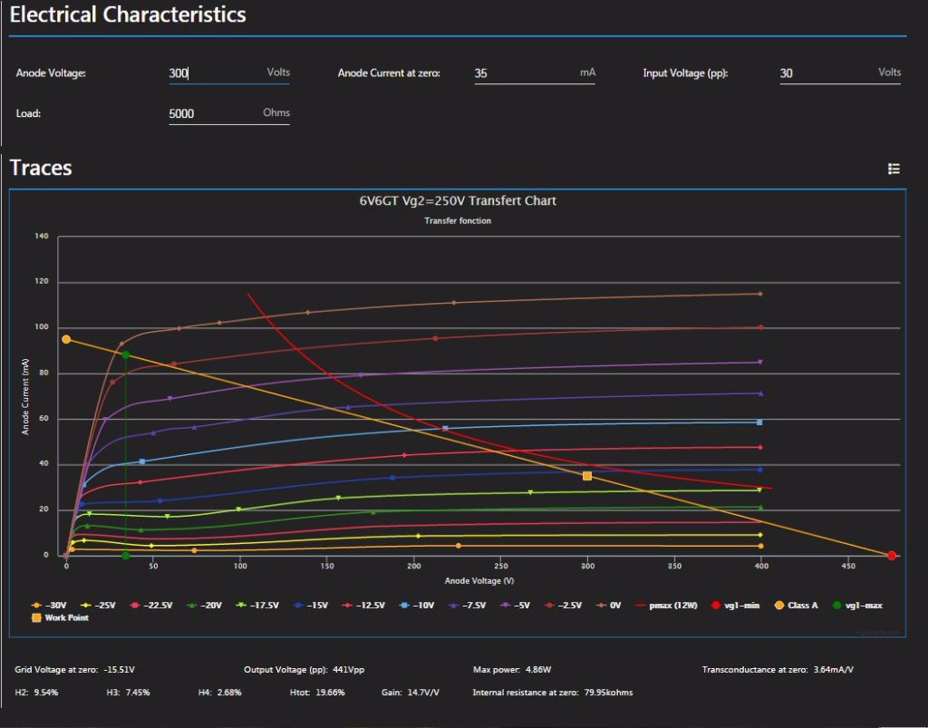

Pour une 6V6, je monterais bien la Rk à 470R au moins perso.
Re: [G5 ou presque] Un petit projet qui mûrit !
Bah avec 390 ohms je me trouverais exactement là : Ca me semble pas trop mal
Avec 470 ohms je serais plutôt là :
Quoi qu'il en soit, je vais sélectionner Rk après avoir remis mon alim en état et bien mesuré mes tensions aux bornes de la lampe
