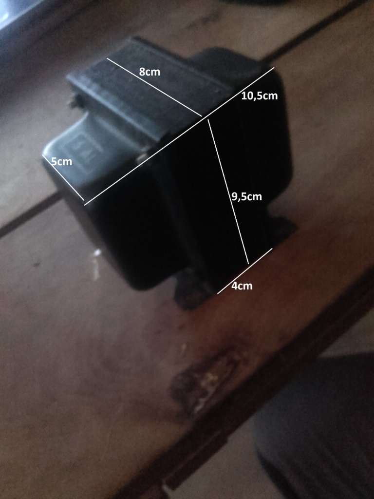

donc je trouve 3,3cm. sur 4cm de lamelles.
Re: Ampli 15 w FBT 150
Il me manque encore une donnée pour pouvoir calculer le volume de la carcasse.
Il me faut Hauteur, longueur et largeur.

en espérant que ça vous parle. moi je me noie dans les explications diverses et variées incompréhensibles quand on a pas les bases, alors encore merci!
vu que j'ai déjà commencer à enlevé des tôles du transfo je peux aussi compter le nombre de tours de fil (si ils ne sont pas tout collés), ou alors pas la peine?
Arff non ça n'est pas ça ... je ne t'ai pas demandé de la démonter pour les mesure ...
Il me faut la hauteur, la largeur et "l'épaisseur" en cm.

je l'ai démontée pour avoir des mesures précises du noyau.
"l'épaisseur" ce n'est pas l'empilement des tôles? car c'est 4cm.
les mesures de la hauteur (9,5cm) et de la largeur (8cm) des faces extérieures de la carcasse ne suffisent pas sur la première photo?
sinon, est ce trop te demander de me faire un petit dessin?

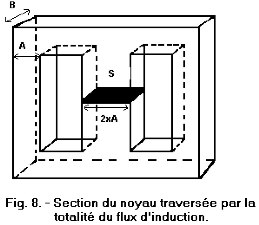

P = (S/1.1)²
P = la puissance en Volte Ampère
S la section du noyau en cm²
Ce qui me chagrine dans les mesure que tu me donnes c'est qu'il y a un truc qui ne colle pas entre les 8 cm de largeur de carcasse que tu me donnes et les mesure de l’intérieure que tu as finalement puisque tu l'as démonté.
Du coup on a 6,4 cm contre 8 cm ce qui fait normalement des branches extérieures d'un total de 8-6.4 = 1,6 les deux branches soit 0,8 pour une.
Ca ne colle pas car dans un transfo normalement sur la carcasse, une branche extérieure doit faire la moitié de celle du centre ce qui semble être le cas sur ton image alors que tu as mesuré 3,2 cm pour celle du centre (le noyau) ce qui sous entendrait que chaque branche extérieure ferait donc 1,6 cm donc la largeur de la carcasse devrait dans ce cas faire 6,4 + (1,6 x 2 ) = 9,6 cm.
Bref ça me chiffonne.
Peux tu reprendre les mesures pour moi stp comme sur ta dernière image de chaque partie afin qu'on soit sûr de ce qu'on fait? (voir image ci-dessous)
Puisque tu as démonté la carcasse ... on ne va pas se priver !

P = (S/1.1)²
Perso, je pense que l'erreur vient des 8cm... Car la photo de la lamelle avec les mesures semble correcte; je veux dire par là que les mesures sont cohérentes avec la photo, et la précision (chiffres décimaux) de la mesure ne semble à remettre en doute. Mais ce n'est qu'une hypothèse faite de déductions! Je partirai donc sur A=1,6cm et S=10.24cm² soit P=87VA.
