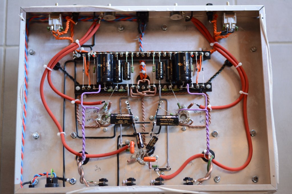

Ton layout de cablage 6.3V me parait un peu bizarre : ça part à gauche, ça part à droite et ça part au milieu ! Avec les trois sockets alignés, c'était plus simple.... bref, c'est trop tard !

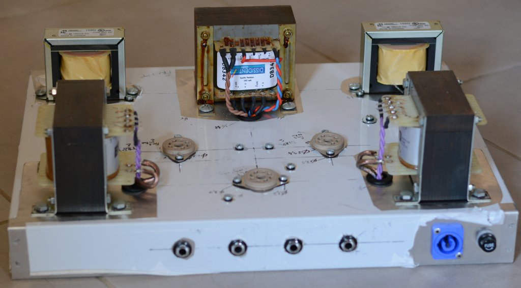

Rimlock a écrit : 20 août 2018, 15:59 Ton layout de cablage 6.3V me parait un peu bizarre : ça part à gauche, ça part à droite et ça part au milieu ! Avec les trois sockets alignés, c'était plus simple.... bref, c'est trop tard !
En fait mon layout découle d'un choix d'encombrement, de rayonnement et d'esthétique. (voir photo ci-dessous)
C'est de la stéréo, les lampes de puissance sont des KT88 (assez grosses) et le driver une 6SL7 plus grosse aussi qu'une 12AX7, je sais que la première lampe d'un préampli est très sensible si à proximité du PT ou de l'alim donc même si c'est pas un preamp comme j'ai 2 PT et 2 alims, je l'ai mise le plus loin possible.
Après pour le chauffage, j'ai fait en sorte d'éviter les croisements avec les composants, et comme c'est de la stéréo, ça me torturai psychologiquement d'alimenter en "série" les KT88 et finir par la 6SL7 (question intensité), ou KT88 >> 6SL7 >> KT88, bien que raccordé en 1.5mm2.
Pour la mise en parallèle que j'ai faite, c'est vrai que j'aurais pu faire comme Jojo, et câbler ça en petite section...mais bon, c'est ma première fois pour un ampli à lampe, je suis en phase de dépucelage. :lol:
Pour la gaine de blindage, c'est pas con, je vais essayer de me trouver ça.
Pour les effets de phase, inversion de polarité des OT, ça me chagrine un peu étant donné que c'est de la stéréo et que j'ai fait cet ampli principalement pour les effets de reverbe, delay et chorus que j'ai en stéréo.
Va falloir que je me trouve un oscillo. :?
