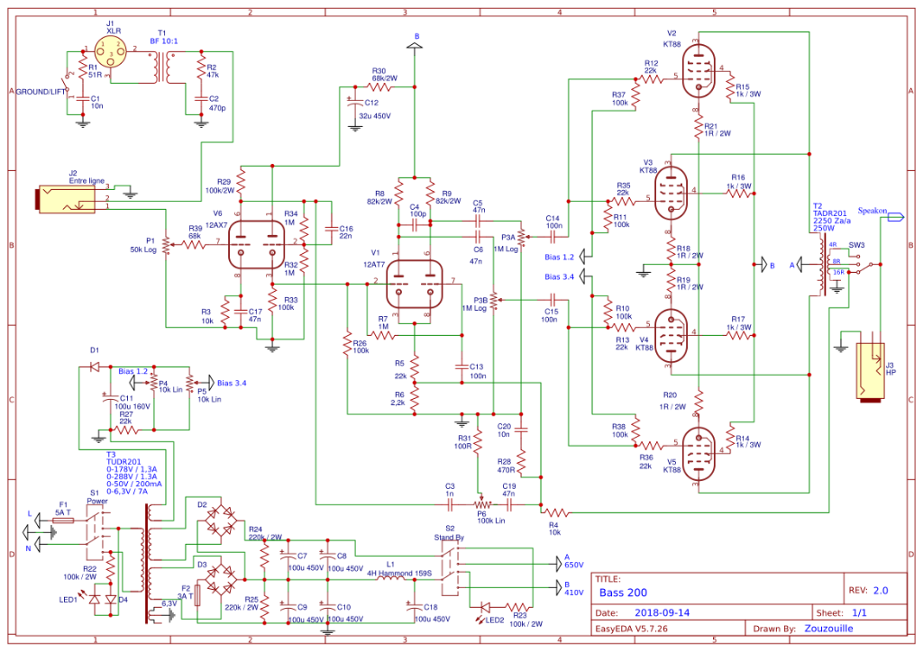

J'ai en tête de me fabriquer un ampli de puissance à lampe avec un double PP KT88, vous l'avez donc compris je compte faire cracher 200W de la bête.
Tout ça sur un chassis 19" 1U. Face avant : 2 Led (power et stand by), trois inter (power, stand by et ground/lift), et trois potards (gain entrée, volume et présence) et basta.
Face arrière : alim, sélecteur d'impédance, sorties Jack et speakon
Voici le schéma de la bête basé sur un HIWATT DR201
Je vais étudier le budget, mais je pense m'en tirer pour un bon billet de 600€.

Beau projet même si je pense que les 600 € risquent d’être dépassés...

Tu as raison, je viens de faire la BOM, j'en ai pour 610€ ! :D

KT88 montées en horizontal n'est pas conseillé dixit les datasheets

Non non, elles seront montées normalement, à la verticale. :wink:

Merci, par contre le rétroéclairage est en 12V, ça peut le faire en 6,3V ?
Re: Ampli Bass 200
Mets une diode 1N4007 en série avec ta led sur le secteur, sinon elle ne supportera pas le reverse voltage
La led de stand by est astucieuse mais l'inter va vite morfler, il te faudrait un 1000Vdc de tension de service d'autant plus qu'on l'utilise à chaud

Ah oui, j'ai oublié la diode en anti parallèle, je corrige merci.
Pour l'inter stand by, je ne connais pas la tension max, il ne l'indique pas sur Tube Town :
https://www.tube-town.net/ttstore/Inter ... :5412.html
Messages : 8072
Re: Ampli Bass 200
Ce petit interrupteur n'est pas conçu pour être utilisé comme un interrupteur de standby. Je te conseillerais de prendre un gros dpdt comme le apem dpdt chez TT.

effectivement, je vais prendre le DPST pour le power et le DPDT pour le stand by. Et puis ils rentrent bien dans le châssis
