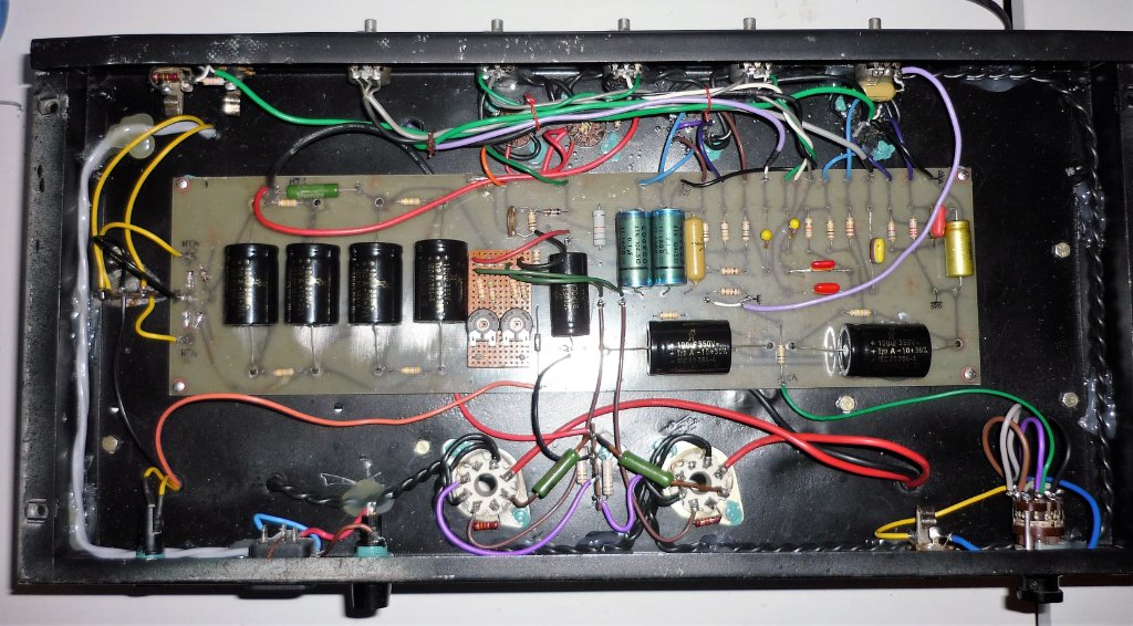

Re: Sauvetage ampli tout lampes Musique industrie MI120 ???
Câblage terminé...oui j'aime bien les couleurs...psychédélique, c'est dans l'esprit de l'époque quoi
J'ai repris le sélecteur de tension secteur pour en faire un sélecteur d'impédance de sortie, ajouté un fusible sur la HT, je crois que je n'ai rien oublié...
Bon, on va tout recontrôler avant d'attaquer les choses sérieuses...

Bon ben nous y voila, mise à feu effectuée,
D'abord une tension de chauffage à 6.3V pour une tension primaire de 235V, alors qu'il est cablé en 245V
et pour le reste, voila le relevé de tensions (les valeurs en rouge)...
(voir plus loin sur le schéma définitif...)
Petit problème et c'est là ou je m'arrête pour l'instant: aucun débit mesuré aux cathodes des EL34
je m'en vais réflechir un peu...

Quelle tension aux anodes et g2 des el34 directement sur le socket ?
Oups pardon !!!
Mais quelle andouille, j'avais remonté le bias au maxi à -42V (je joue un peu trop la sécurité moi !!!) les tubes étaient bloqués...
Bon donc récapitulons,
Va = 610V
Vg2 = 360V
Vg1 = - 32V
Vu ceci je suis dans les clous: Une guitare d'un coté, un HP de l'autre et...
BINGO !!! il a parlé, fort et clair, pas de caprice, pas de chichi, pas un bruit avec les pots, du feu de dieu !!! Hallelluyah !!!
Champagne caviar et vodka à volonté !!!
Va = 610V
Vg2 = 360V
Vg1 = - 32V
