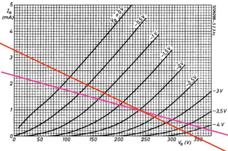

C'est indiqué sur mon schéma, dans la config que j'ai choisie on a un rapport d'impédances de 2200.
La 180R (en // avec le potar de 1k) représente la charge vue du secondaire, en partant du principe que le poweramp aura une impédance d'entrée de 10k minimum pour ne pas la perturber.
Ça correspond du coup à une charge reflétée au primaire de 336kΩ, soit 168kΩ par anode, qui offre une linéarité assez correcte au point de fonctionnement choisi (235V d'alim, Ugk de l'ordre de -2V).

Lemontheo a écrit : 28 févr. 2019, 7:20Et pourquoi ne pas chercher le fonctionnement d’un ltp « normal » avec une charge classique de 100k par anode, donc 100R au secondaire en //du 1k?
En traçant la droite de charge, je trouvais que le courant montait un peu haut à mon gout avec des 100k, et je voulais aussi limiter la puissance à dissiper en sortie (amplitude en courant de 1.3mA avec 100k, contre 0.8mA avec 180k, qui est la valeur que j'ai utilisé initialement pour les calculs).
En soi, rien ne s'oppose à faire avec 100k, même si je doute que ça change vraiment le son... À tester aussi, je suppose ;)

Du coup j'ai pu me rendre compte que les droites de charge que j'ai utilisées étaient foireuses, il ne s'agissait pas du tout de 12AX7 (un fichier excel trouvé sur la ternette, j'avais la flemme de tracer les droites moi-même), et du coup les 168kΩ ne sont pas du tout adaptés, il vaut mieux repartir sur une charge de 100kΩ par anode et donc charger le transfo avec une 100R comme suggéré par Théo !
(100k en rouge, 168k en rose)
Ça devrait aussi limiter un peu l'amplitude du signal et sortir avec un niveau de l'ordre de 7Vc-c, ce qui reste largement suffisant.
J'en ai profité pour updater ma proposition en y remettant le LTP ;)

Super a-wai avec la simulation ça l'air de fonctionné, j'ai juste un truc bizarre avec la capa de 470pF quand je met la 100k pour réduire le gain, il faut que j'augmente C8 à 100nF pour retrouver une forme d'onde correcte. Par contre on va avoir du mal à avoir du clean avec ce préamp :lol:. Je sors souvent du carré après le transfo... faut vraiment que le potar de gain soit bas pour retrouver un soft clipping.
Faudra peut-etre essayé un 500k sur le potar de gain, histoire que ce soit un poil plus progressif.
J'ai mis un 47pF entre les anodes de U2, c'est plus joli, saturation plus soft, ça sera à tester.
On sort quasi 8V c-c tout à fond !
Sinon ça me plait beaucoup aussi.
Faut qu'on brevette le schéma !!! Faut trouver un petit non à ce système ?! tranny-disto ? PI-storsion ? :banane:
On pousse le vice et on met une contre réaction avec un réglage de présence sur le PI ? :lol:

McColson a écrit : 28 févr. 2019, 19:50j'ai juste un truc bizarre avec la capa de 470pF quand je met la 100k pour réduire le gain, il faut que j'augmente C8 à 100nF pour retrouver une forme d'onde correcte.
Faudrait tester, mais vu que le PI a une capa de Miller diminuée de moitié par rapport à un étage de gain "standard", cette capa n'est peut-être plus aussi utile ? Ou peut-être avec une valeur plus faible ? Ou éventuellement la remplacer par une bright cap sur le gain ?
McColson a écrit : 28 févr. 2019, 19:50Par contre on va avoir du mal à avoir du clean avec ce préamp :lol:. Je sors souvent du carré après le transfo... faut vraiment que le potar de gain soit bas pour retrouver un soft clipping.
Ou diminuer la valeur de R19, après tout les 100k ne sont pas gravés dans le marbre ;)
McColson a écrit : 28 févr. 2019, 19:50J'ai mis un 47pF entre les anodes de U2, c'est plus joli, saturation plus soft, ça sera à tester.
Yep, bonne idée :good:
Bon, bah on va attendre les retours des autres, et va falloir prototyper le bouzin :)
