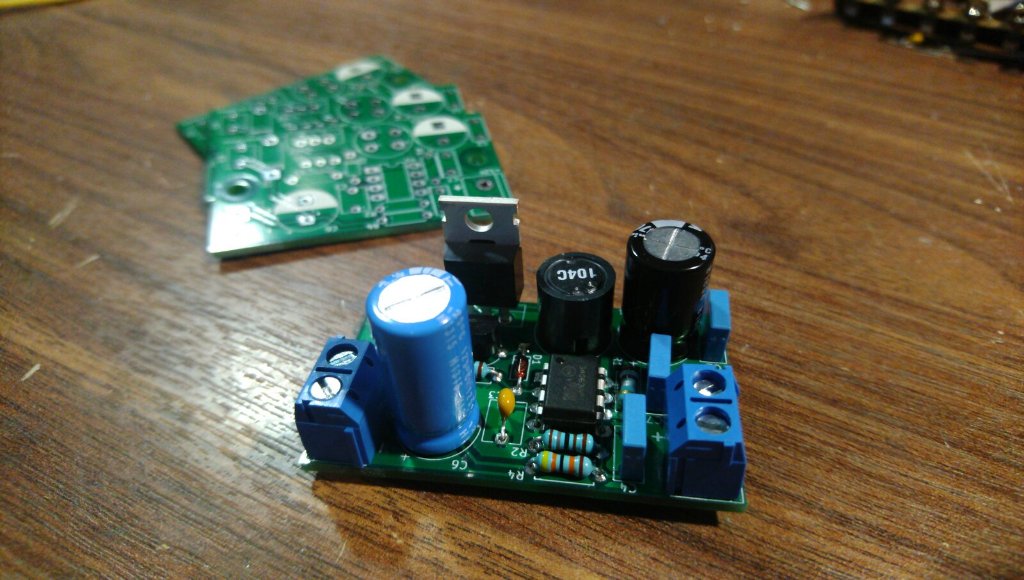

Ça y est, les PCBs sont arrivés ! :)
Je me suis donc attelé immédiatement au montage, et... Rien ! Enfin si, une tension de sortie de l'ordre de 12V baissant rapidement, un sifflement aigu s'atténuant très vite... À chaque essai, je coupe donc l'alim immédiatement, je change des composants, bref, je galère... Puis un autre essai, où je suis un peu plus long à couper l'alim... Et PAF ! Un condo qui pète !
Il s'avère que j'avais :
  • inversé les 2 condos de filtrage (le 470µ/35V était à la place du 4.7µ/350V, et vice-versa)
  • monté les 2 condos à l'envers
:oops: :oops: :oops:
Bon, qu'à celà ne tienne, je récupère un maximum de composants, je monte un nouveau PCB, et là, ô joie, tout fonctionne :D
J'ai une tension de sortie de 306V (pour 300V théoriques) qui reste stable jusqu'à une conso de 15mA environ, ce qui est plus que suffisant et valide donc le design :mrgreen:
Pour la petite info, je les ai fait faire chez PCBWay, qui fait les 5 PCBs gratos pour les nouveaux clients, le tout revenant donc à 6$ (les frais de port, quoi).
